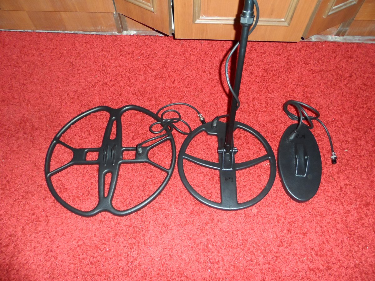

  23. Бек
    Бек General-leutnant
    135
    270
    15.441
    Черкаси, бул. Шевченка 212
    Замовив на Фортуну , снайперку 24*12 см :beer: протестую щераз. :( мд нормальний, от катушки і все інше:beer:
    Den1029 подобається це.
  24. Артур Шпанбрукер
    Артур Шпанбрукер Oberschütze
    20
    Не дом и не улица...
    Очень мудрое решение.
    Пока не попробуете, не поймёте ;)
    Свитый кабель мягче. И "память" ему не страшна.
    LOGOPED подобається це.
