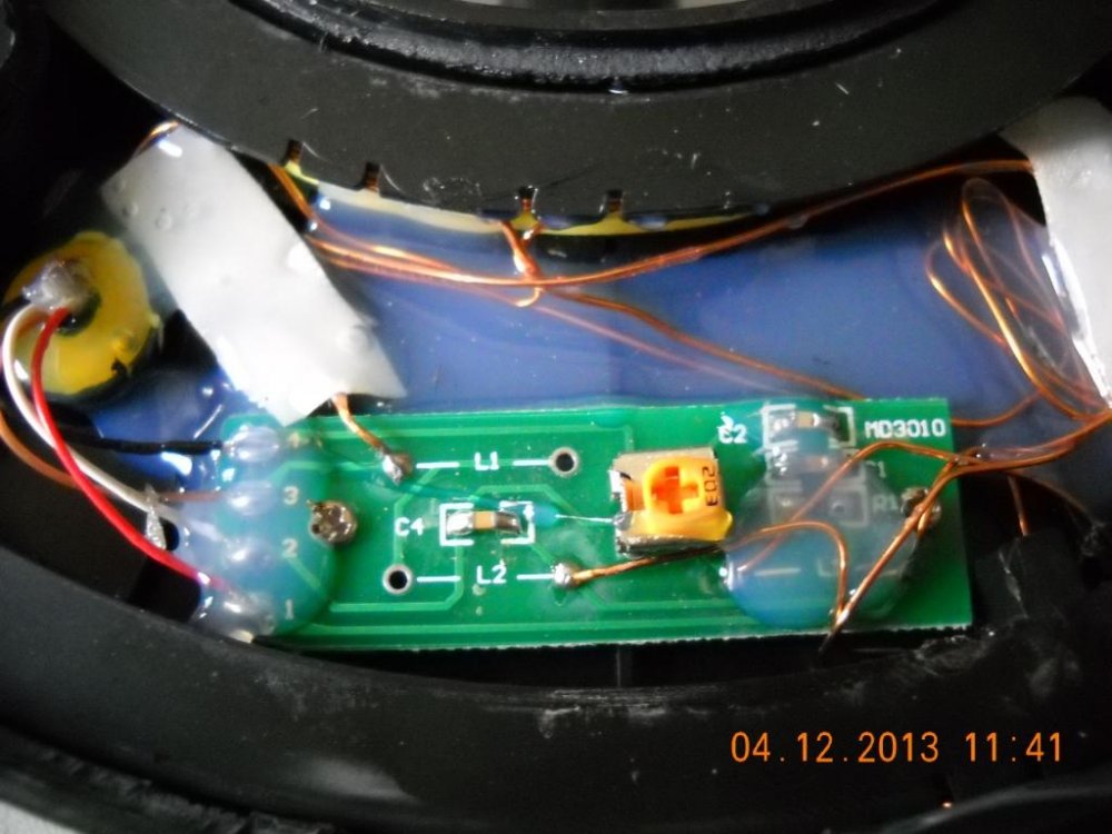

    :rolleyes: чому коли шивелиш провід на Ф70, аські 250 , даж мінелабі се, нема ложняків? чи там особливий кабель? якщо да то з аськи можна поставити на катушку Фортуни?:beer: в марс катушках 2 жили тупо і працює нормально, в нел теж .

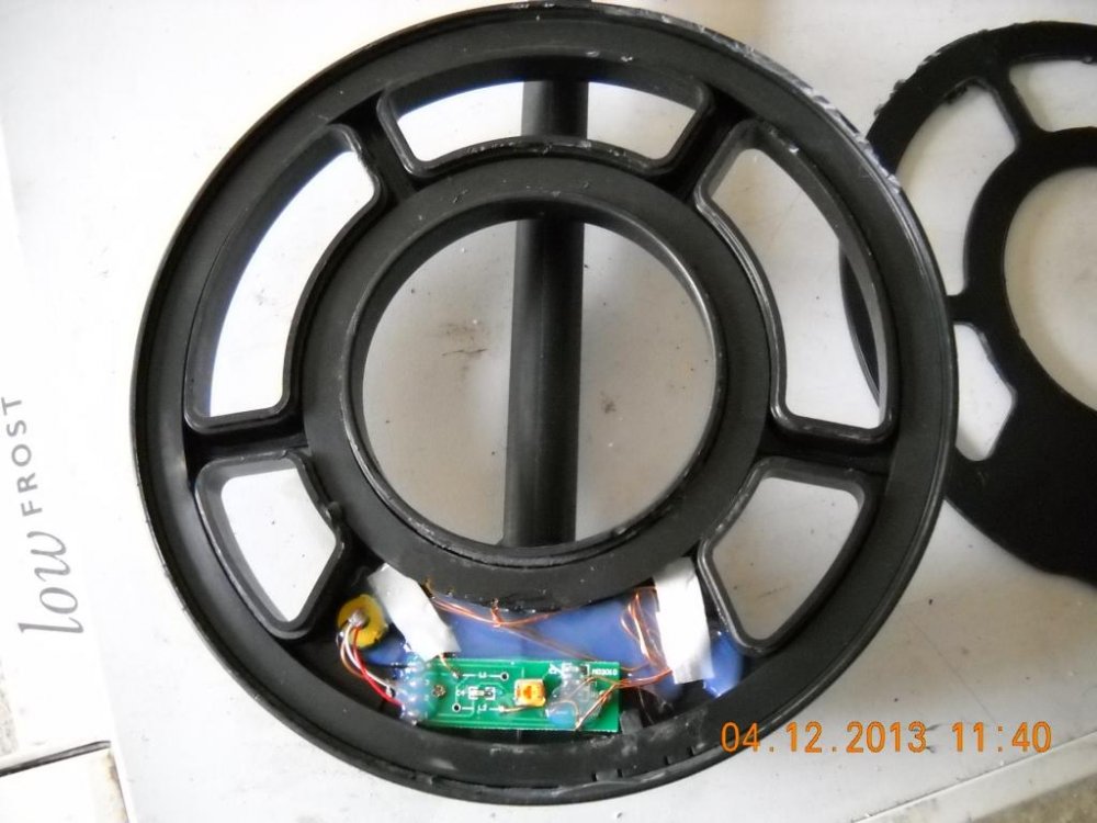

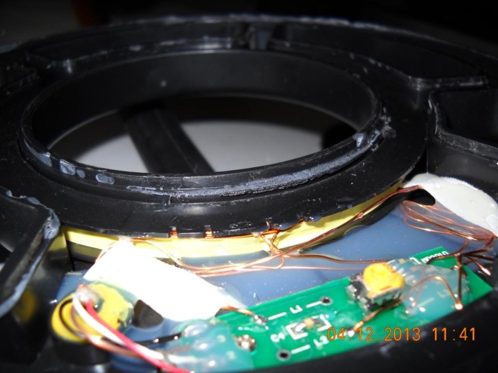

    ну да, ето и имел виду, только почему наводок нет? частота? прием, передача по иному.:beer: Даж китайскую разбирал катуху, топорно но ложняков небіло.?
    катушка кардинал, і чіна мд 3010 , тупо 4 жылы.

    потому, что кабель нормальный
    с нормальным КММ тоже сработок нет, но там есть другие нюансы
