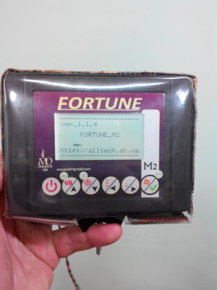

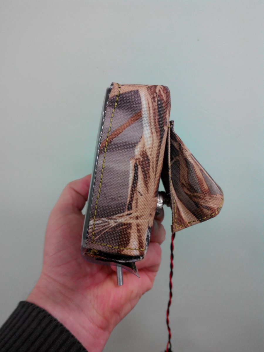

    Есть невостребованный блок М2 в z80, если кому нужно, пишете в личку.
