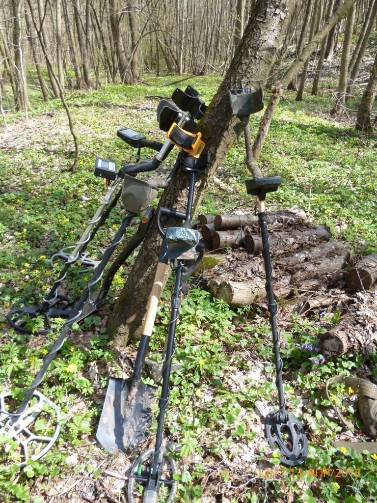

    :Dроздразнили фортуню на копі, типер ми всі в віру вдарились, даже Деуси нехочем :D:beer:розпродаж своїх мд, купляємо Фортуни і Кроти.
