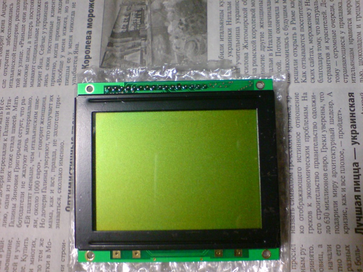

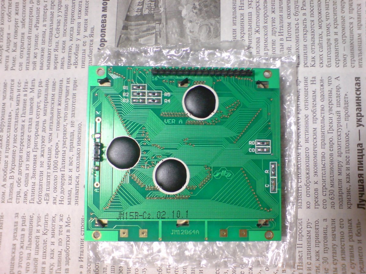

    Добрый день. Подскажите подойдет или нет на фм2?
    Вкладення:
    • JM_12864A.pdf
      Розмір файлу:
      238 КБ
      Переглядів:
      294
  5. bejef
    bejef Oberfeldwebel
    861
    Earth
    должен подойти, если пины правильно разведете
