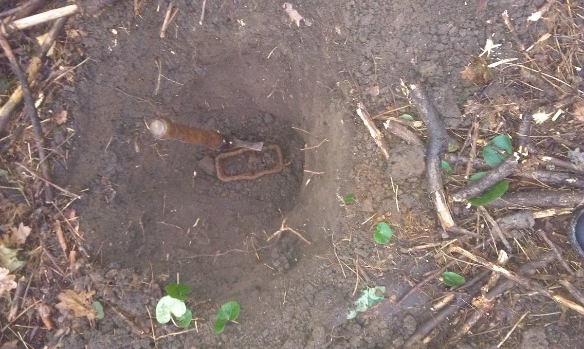

    Сегодня откопал вот такую железяку. До последнего звенела цветом +60, +65
    Пришлось выдолбать яму на глубину саперной лопатки, удовольствие малоприятное в сухом глинистом черноземе :).
    Когда машу торцом этой железяки - тогда как положено звенит черным. Если плашмя - четкий цветной сигнал и на воздухе.
    Возможно от того, что кольцо, х.з.
    Это баг Фортуны или на всех приборах такое?

    Все практически проиборы, могут озвучивать замкнутые предметы из черного в цвете, Фортуна здесь тоже не исключение.

    В терке-705 такая фигня звенит в цвете, только со временем по озвучке понимаешь,что это не монетос, но все ровно лопатишь.
    PS:Это не глюк фортуны;)
