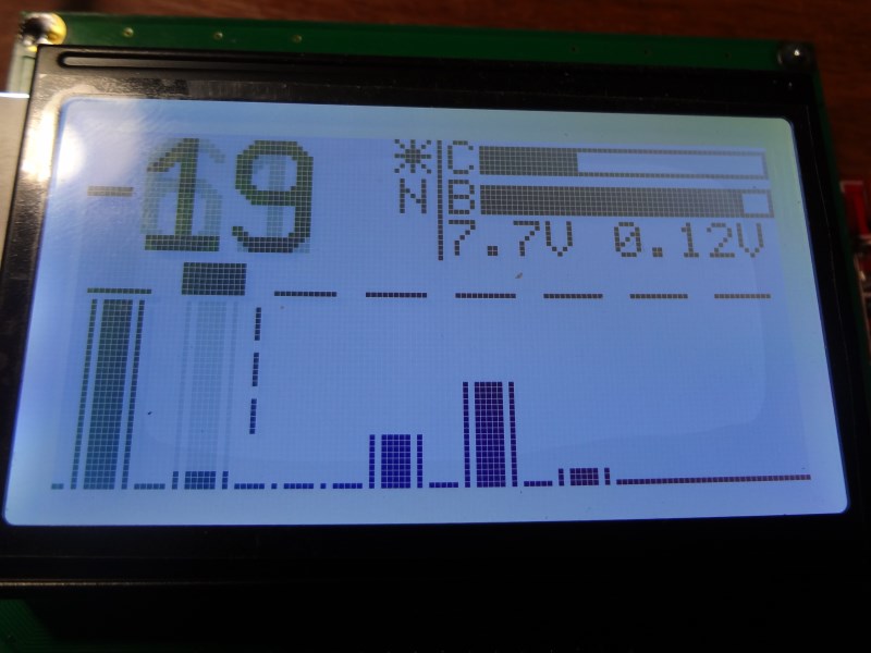

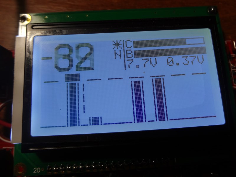

    сокращения синографа для слепых:smile_1: , люди стараются побольше информативности о обнаруженном сигнале в мд во пхнуть а здесь наоборот , скоро с цыфровика аналог будет , зато глубокий и очень быстрый без лишней обработки и фильтров :D:D:D.

    если честно, то пофиг на тот сигнограф, все равно ищу по звуку и потом смотрю на VDI или s-метр
    держу пальцы крестиком, чтобы автор не вернул обратно gold режим :rolleyes:

    ну как вернут, то буду плакать :D но не долго, не зря же прибор разносился на 2 платы (цифровую и аналоговую) ;)

    кто там зрением не страдает? встречаем 1.1.0 со старым сигнографом :)
