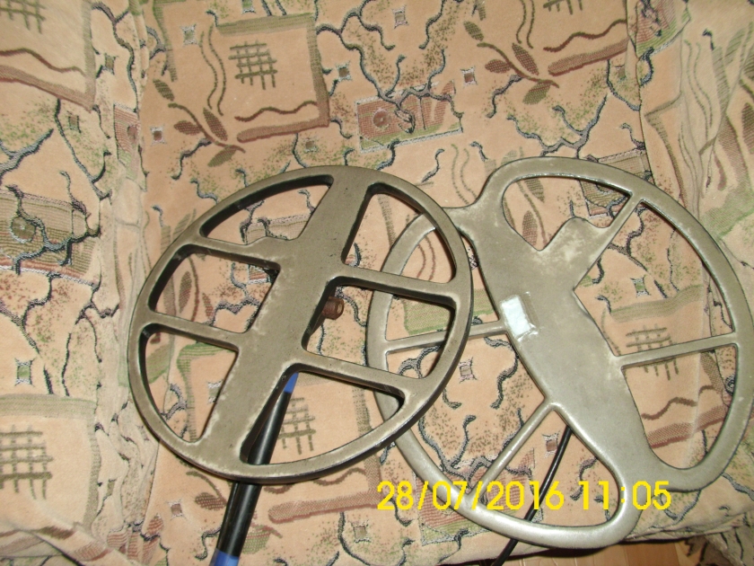

  4. solovey_2005
    solovey_2005 Stabsfeldwebel
    3.094
    УКРАЇНА!!!
    Викладу фотки два залив,без проблем.Поки в приємному шоці.Звів в 0,після заливки поплили до 600 мВ.Дозвів до 110 мВ.Виставив на балкон на сонце поплили АЖ до 350 мВ.Ночою було +17,в 5 ранку промірав 100 мВ.Фаза переходить через 0 при 24 МВ.Розніс 1,3 Кгц.Да затверджувач П-11 в синій бутилці.При першій заливці підливав спірту.Поки радісний на 45 см пікає :D.І піну кінець продовжив:D тією самою епоксідкою

    Да і то не набагато,якщо 30-ка до 450 гр.То 32 за 0,5 кг 30 -50 гр.В мене більшої ваги не має.А мріяв про 350 гр.Ще два датчики залию і тоді буде можна про закон говорити.:DТЕРМО-СТАБІЛЬНОСТІ!

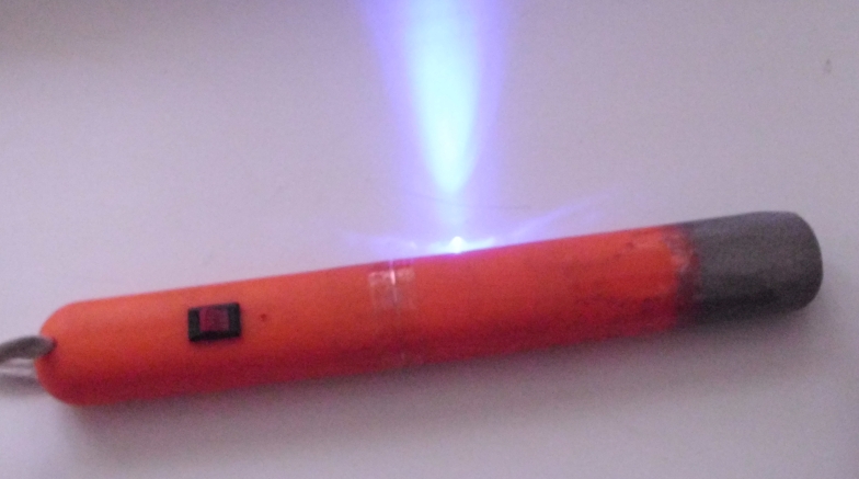

    А теперь мой опыт эксплуатации пина "Детекникс".
    Штатовский, прикольный дорогой 100у/е, програмируется....гарантия все дела. И что? достало отваливающиеся питание. Очень тугая кнопка. Довольно громоздкий и сложный в настройке.
    Вывод: Китайский Fisher F-Point. немного переделанный, лучше. Два года эксплуатации, нареканий нет.

    ЗЫ
    Самодельщикам до одного места пинпоинтеры.
    Их делать совсем не выгодно.
    И не делает "оззи" их вовсе.

    Мій пін бачить дальше,сьогодні від 5-и до 7-и обкатав і датчики і пін.Випробуванями задоволенний.

    А пин, не должен "видеть" далеко.
    В "детекникс" есть настройка мощьности-дальности, пользуюсь самой маленькой. Мне в цель уткнуться нужно, место я МД-шником определяю.
    А для чердачного поиска есть другие.
    Это от того происходит, что не любят у нас люди читать инструкций. "лучше я спрошу" "сделаю по своему"...
    Ну хоть верьте, хоть нет, у меня проблем с приборами не возникает (настройки и ложняки)

    Мне пин, ручной, больше в ямке помошник. Да и в грязи, когда земля мокрая, не очень приятно руками лазить.
    Ну и особо мелкий шмурдяк, типа дробины, выискивать :) (ушко жетончика раз искал o_O)
    Ком земли можно и ногой развалить.
