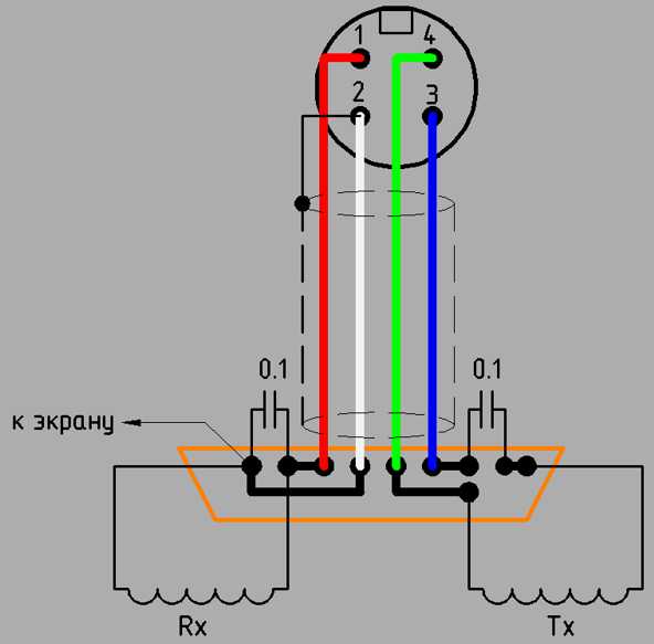

    На АКА паралельний резонанс,з розносом по частоті 0.Он там автоматически настраивается?
  6. Arturs
    Arturs Stabsfeldwebel
    2.217
    На АКА всё точно так же как и в "фортуне", в датчиках ТХ-последовательный РХ паралельный. Ток 120мА

    Нет,нормально 0,00-0,01.Плату мыли?Какие провода идут к разъёму?
    Викторович,выход я писал несколько страниц назад;)
