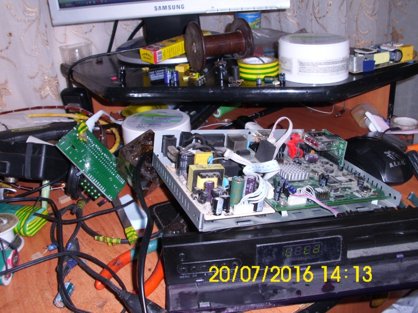

    Поки чиню тюнера,після стихії.тут стілки всього написали:D,тоже ляпну.Да всі тюнера відновлююються,хто з флешки хто через ком.Кого "ЕНІГМА"спасла,до вечора думаю всі їм нароблю.Да і добавлю хто ще не має МД,якщо хтось розраховує.що купить МД,і покінчить з бідністю!Це ілюзія:D,ozzy_sv а в зоні прибоя потрібно з КЛОНОМ шукати,на крайняк "ТИГРОВА АКУЛА"від Тесоро.:D:beer: добавлю датчик кільце!
