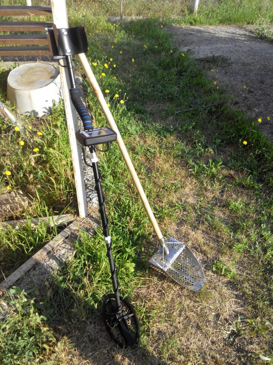

    Доделал себе вчера Фортуна-М2( ultra black edition), после небольших испытаний, понимаю, что прибор реально лучше и удобнее, чем просто М, М2. Не продаю, сделал для себя.
    1. Улучшено качество звука ( более чище и раздельнее звучит). За счет добавленного фильтра по НЧ.
    2. Максимальная громкость значительно выше.
    3. Оперативная, с индикацией и возможностью отключения правильная регулировка К-усиления, без сдвига шкалы, реально добавка к гибкости настроек при поиске. Насторйками порога+ изменение усиления+ ток в датчике, можно более точно настроить прибор на данные условия, в результате, очень понравилось на мусоре разделение, когда уменьшив усиление прибор не слепнет, при этом, комфортно из под гвоздей слышно монету. На легком грунте, можно добавить усиления больше, чем есть в М,М2, тем самым, возможно глубже цеплять цели.
    4. Большой А-дисплей с белой подсветкой, всё выглядит больше и четче, приятно смотреть.
    5. Отдельно скажу, что качество корпусов от GAINTA, на много лучше на вид и в обработке, качество пластика просто на высоте.
    Реально достойный прибор, спасибо автору Владимиру и ozzy_sv. Итог работы радует, ну и я по чуть-чуть помогаю, :) ( скромно так...) :).
    При этом есть ещё куда двигаться, и останавливаться не стоит, можно ещё прибавить.
