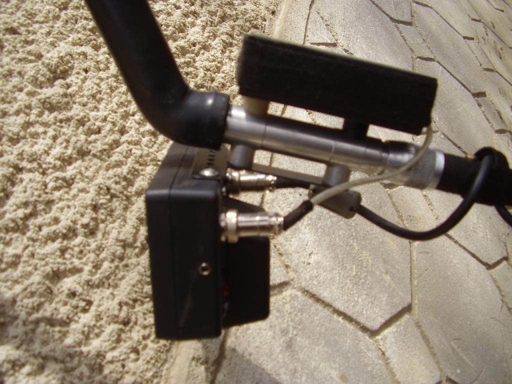

    Вот яркий пример того, что большинство сборщиков Фортуны безграмотные, не креативные и криворукие самодельщики.
    Зачем вешать все эти лишние сопли на прибор. Аккум в плече кто то рекомендует ставить для противовеса. Бредятина. Плече слишком короткое и вес аккума слишком мал.
    Видел только у одного сборщика, что бы аккум к блоку цеплял. Став по моему его ник. К таким самодельщикам доверия больше.

    противовес нужен,ибо какими легкими не были бы катушка и блок,но за часы поиска рука устает,а даже пусть и не значительный по весу батарейный блок создаст пусть и не большое,но плече противовеса им.и хоть и не много но продлит поиск и уменьшит нагрузку.такой принцип сейчас например турецкие "макро рейсеры" применяют.

    Ну хоть одно умное замечание.
    Тот же колхоз.
    Нет места чтоб цеплять к блоку. Там отверстия динамика. Как минимум в половину перекроются. А у "фортун" звук слабый (за исключением последних модификаций Сергея).
    Плату делали с размахом, на весь З-80. внутрь только литий от мобилок проканает. Люди делали, херово.
    18650 оптимально.
    Короче каждый лепит, со своей точки эстетики и практичности.
    Мне так нормально, не идеал однозначно, но мы и не стремились. :)
    Нам практичность интересней.
    Опять же это не на продаж делалось, по сему пофиг, как один из вариантов имеющих право на существование.
