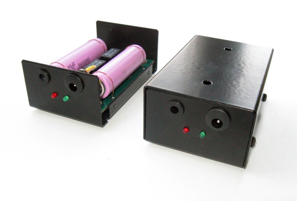

    Может кто то знает?
    Еще вопрос такого характера. Имеется держатель под 2шт 18650 для питания прибора, а вот корпус для этого держателя подходящий подобрать не могу, чтоб и размер подходил и оперативно сменить можно элемнты было, и чтоб герметичный был. Кто какой корпус использует для этих целей?
  8. Arturs
    Arturs Stabsfeldwebel
    2.217
  9. step_by_step
    step_by_step Obergefreiter
    117
    Микитин перевіз
    Arturs смотрел на подобные, смущает крепление на 4х саморезах, оперативно сменить элементы не получится, или отвертку таскать или что то колхозить...

  11. Arturs
    2.217
    Если в ручку, то придётся подлокотник переделать. Так чтоб сквозь трубу не проходили винты крепления.
    Я заказывал такой. Фото до порошковой окраски. Мне не пригодился, могу продать кому сильно нужно.
  12. step_by_step
    117
    Микитин перевіз
    Понял, спасибо за подсказку. В ручку не пойдет, держатель на два элемента расположенных рядом, да и штангу жду от coman :beer:
    Arturs подобається це.

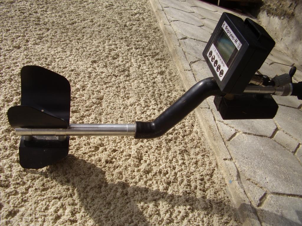

  13. Arturs
    2.217
    Этот подлокотник, как раз под эту штангу, такую, и делали :D
    В ручку можно последовательно втыкать элементы как в фонарях.
    А если штангу ждёте то у него можно и бокс заказать на его штангу для 18650.
    есть такие 100%

  16. step_by_step
    117
    Микитин перевіз
    Arturs я понял о чем речь, я их видел. Мне показались они не сильно герметичными, не то что бы под воду но роса и дождик... Вариант с 7м корпусом для меня будет более подходящим.

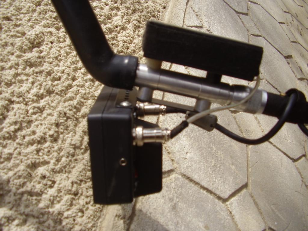

  17. Arturs
    2.217
    Ну в трубу, самый нормальный выход. Только закрутку от фанарей приделать к штанге. там и пружинка.
    Я так думал сделать а потом плюнул и в "7С" поставил. есть два варианта. этоодин из.
    step_by_step подобається це.
  18. step_by_step
    117
    Микитин перевіз
    Вот как на последних фото, так и буду делать, спасибо за помощь!

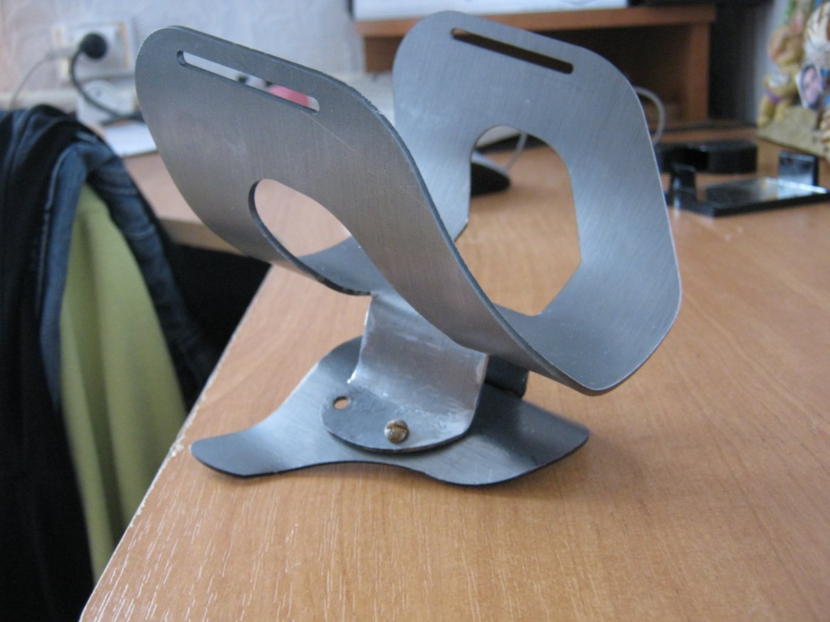

  19. Vitalik Zmej
    Vitalik Zmej Stabsfeldwebel
    962
    Одесса
    не делайте в средней части штанги отсек для батарей,лучше как у оззика прикрепите сбоку хвостовика подлокотника,получится хоть и не большой, но противовес блоку и катушке.
