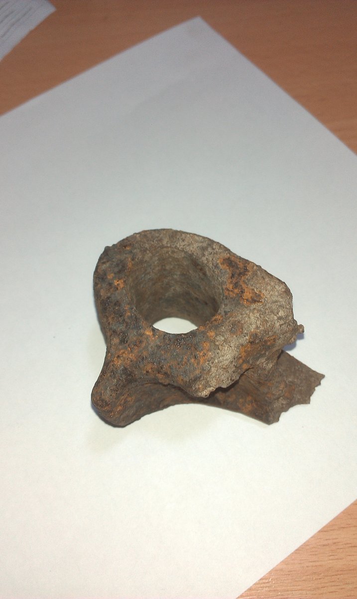

    А что ж тогда это за состав? ВДИ + 58. И магнит слабо цепляется
    Ведь явно часть от механизма/трактора. По весу тяжелее обычной железяки. Только попробовал техническую нержавейку -40, пищевая +33

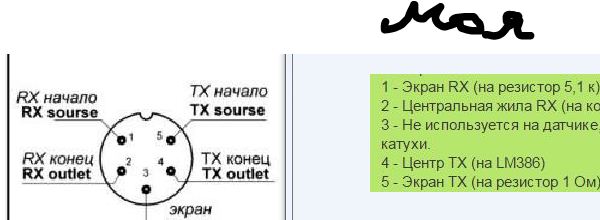

  4. а как понять с помощью тестера какой провод за что отвечает? контакт 3 это понятно а вот 1-2/4-5 х.з. чему принадлежат.

    РХ будут иметь сопротивление около 60-90 Ом
    ТХ мегаомы
    С такими знаниями я бы 100 раз подумал, а стоит ли?
    Лясник та Блукач подобається це.
  6. ничего, не святые горшки лепят. Мне малость не понятна разность терминологий типа rx начало-конец и tx начало конец и моя распайка экран rx-центральная жила rx и центр tx-экран tx, что есть что в сравнении? и как вычислить начало-конец или экран-центр?
    Arturs подобається це.
  7. Arturs
    Arturs Stabsfeldwebel
    2.217
    Самое главное правильно раскидать ТХ, РХ , землю.
    Дальше включаем, калибруем, проверяем монеткой, Двойной (тинь-динь) меняем концыТХ
    Выставляем, калибруем, проверяем на монетке, должен быть одинарный (тинь)
    РХ после можно поэкспериментировать.
    Всё.

    сначала будут омы, потом, по мере заряда конденсатора сопротивление будет расти до мегаомов

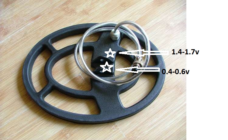

  10. у меня rx 30 ом а tx огромные мегаомы сразу, однако спасибо что помогли ребята и подсказали, поменял местами TX и кольцо заработало как нужно, монета четко одним сигналом но мне не понятно где у этого эллипса ферит поставить? ставлю по средине 0.4-06 вольта, ставлю чуть в стороне от средины на сантиметр-два и уже 1.4 вольта и под эти 1.4 подгоняю фазу на 1.4.

    маловато.:smile_9: нужно 60-80. (наверное слишком толстый провод или мало виков)

    Это кусочек от трака , гусеничного трактора, оно вообще не должно магнитится.

    закидает в черноту,сразу можно понять, что не цвет.

  14. а что может быть если датчик кольцо по воздуху до 40 см. берет а в земле (тяж. грунт -7) существенно теряет при любых настройках? это потеря глубины из за кривости датчика или грунт сказывается тяжестью?

    Потеря глубины из-за того что кольцо чувствительнее к грунту чем DD,тем более у Вас не песок,а также из-за накрученной чуйки по воздуху.Кольцо не предназначено для глубинного поиска,а предназначено для мусорок и лучшей селективности,снижайте ток и порог.
