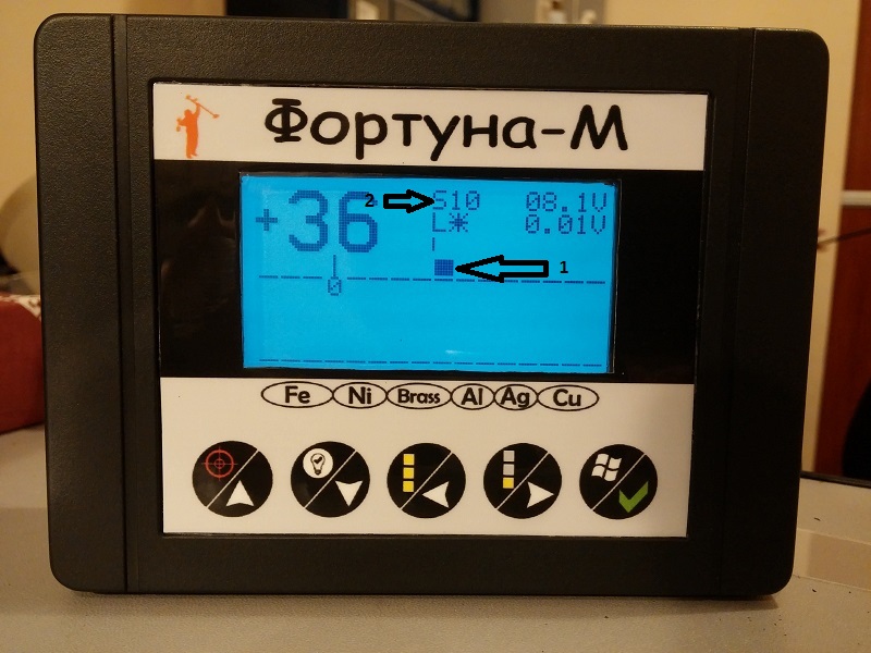

    есть пару нубских вопросов - циферками подписано (1 и 2) это что за значения?
    и еще, с какими настройками по старине ходите?
    и еще, как от грунта отстраиваться?
  9. Arturs
    Arturs Stabsfeldwebel
    2.217
    1) эт то что +36 показыват
    2) порог чуствительности
