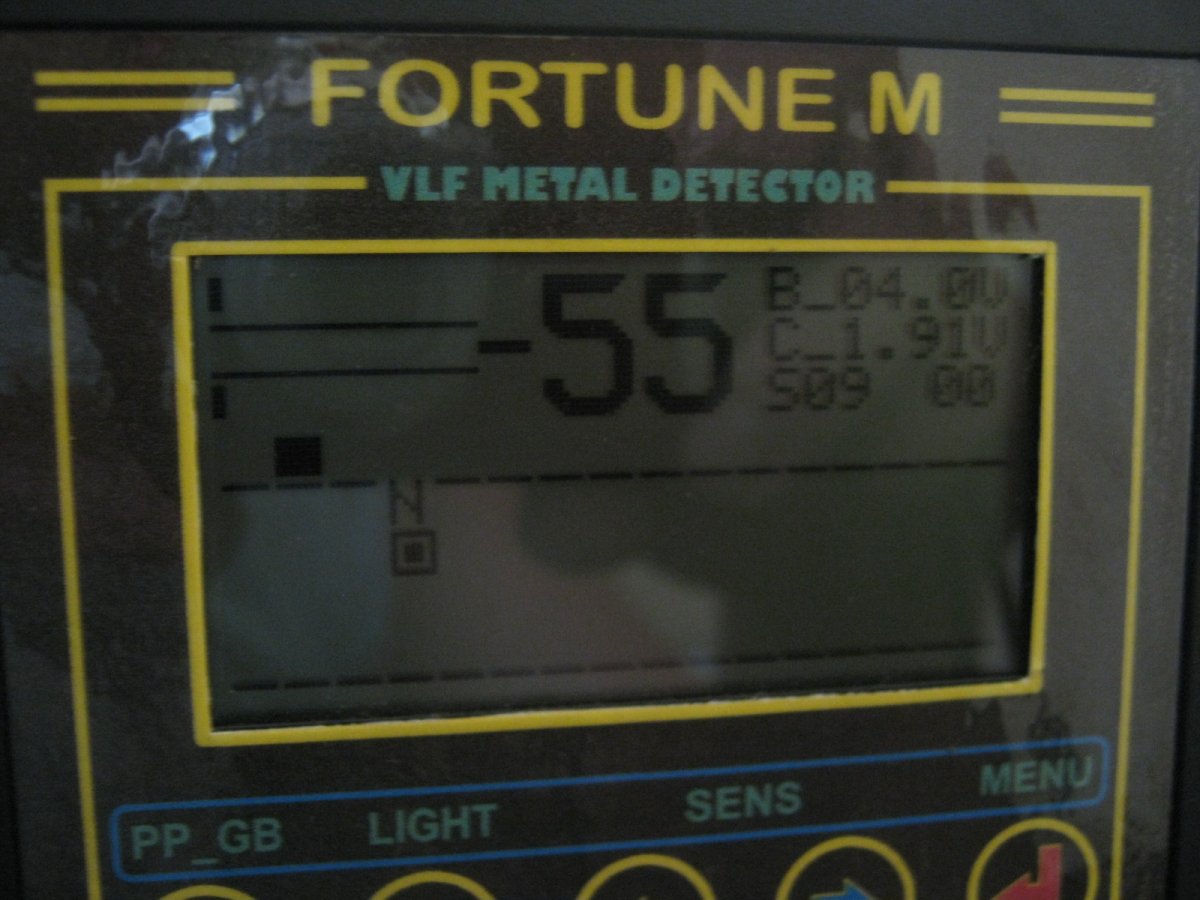

    Вот что у меня было:
    Я все-таки сильно подозревал прибор. Повторюсь, днем раньше отходил целый день в лесу и все ок, а на следующий день началась свистопляска на пашне.
    Буквально перед выездом пропаял микрухи - вход и фильтр и все стало опять нормально. Явных непропаев не было видно, но что-то таки было. Вчера и сегодня походил по полям - полет нормальный.
    То Motohobiman:
    У меня в автомате грунт отстраивается на -6, но при этом на ямы есть иногда сработки примерно на +85. В меню баланса грунта ухожу от -6.
    Пробую в разные стороны по 1-2 единички и смотрю, чтоб ВДИ от ям ушло под маску. У меня достаточно было сдвинуть ГБ до -5 и ямы попали под маску в последнем секторе.
    Когда убавлял ток, как советовал Ози, то становилось немного лучше, стабильней, что ли. Ямы из под маски не выскакивали.
    Motohobiman подобається це.

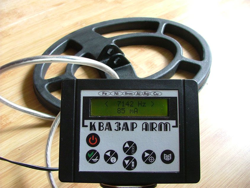

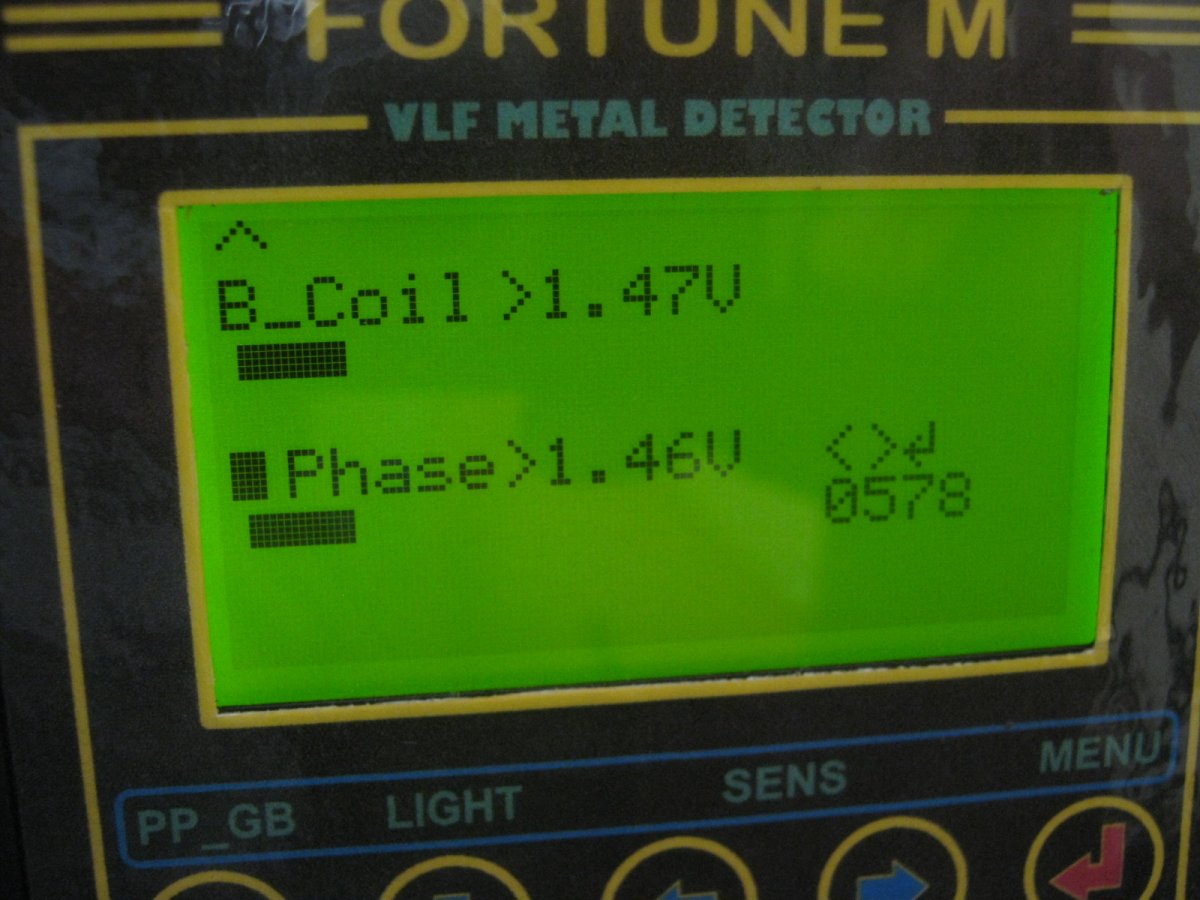

  15. Взял датчик типа кольцо эллипс вот здесь http://olx.ua/obyavlenie/datchik-metalloiskatelya-fortuna-kvazar-arm-IDl3lHG.html пытаюсь настроить и результаты мне не по нраву. Разбаланс 1.8 вольта
    это в настройках без ферита просто лежит датчик на колене
    это с феритом по средине датчика
    фазу можно регулировать но смущает B_Coil без ферита 1.47v. Может дело в распайке мне не подходящей? датчик видит монету краями эллипса с многократными сработками.
    Останнє редагування: 27 чер 2016

    может встроенный компенсатор не отключен ?
  17. ozzy_sv
    ozzy_sv Stabsfeldwebel
    1.002
    UA ZT
    или перепутаны начало - конец обмоток

  19. автокомпенсатора разбаланса нет в приборе, с родным датчиком без ферита B_Coil падает до нуля а с этим нет, может распайка штекера моя распайка такая.
    1 - Экран RX (на резистор 5,1 к)
    2 - Центральная жила RX (на конденсатор 22 нФ)
    3 - Не используется на датчике, в блоке подкл. на землю, и на корпус разъёма катухи.
    4 - Центр ТХ (на LM386)
    5 - Экран ТХ (на резистор 1 Ом)
    Хотя в этом кольце на вывод 3 подключен экран датчика.
  20. ozzy_sv
    1.002
    UA ZT
    перепутаны концы обоих обмоток -судя по фотке распиновки на олх
    но обычный то есть
    Блукач подобається це.
  21. Arturs
    Arturs Stabsfeldwebel
    2.217
    А должэн использоваться как "экран", минус, масса...
    При большом разбалансе, перекиньте ТХ концы. И ток не больше 100.
    Хотя думаю не поможЭт.
    по обьяве разбаланс 728 и ХЗ это с компенсатором или без :) в квазаре.
    Поправить наверняка можно, кусочком феррита или монетой.

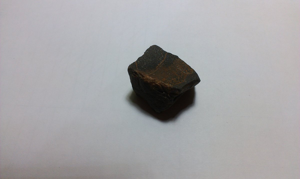

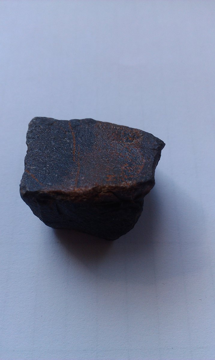

    По среди поля откопал камушек. Немного похож на кусочек гранита. В земле звенел цветом, прим +82,+85. Ну думаю это и есть ГК, подобрал, чтоб по нему проверять шкалу.
    Дома помыл, он почти весь черного цвета, немного тяжелее обычного камня. По воздуху и без компенсации грунта уже показывает +-90.
    Но самое прикольное, что магнит к нему прилипает сильнее чем той железяке! Если какая то железная руда, то ни в нашей ни в соседних областях ее не добывают. Да и почему цветом звенел?
    Мож метеорит какой? :)
    Подскажите начинающему :)

    Камни :) кирпичи старые 100летние. звенят 85-89.
    мож феррит? ;) А мож и шлак.
    Метеориты в железе звучат !
    Или никель !
    Оплавления есть?
  24. ruslanMRF

    Фото сделано в меню но компенсатор(N), значит он выкл., Но на фото можно что хочеш сделать))).
    Блукач для начала надо бы попробывать хоть распайку сделать такую же.
