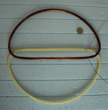

    Чем похвастаться, то? Термоклеем, в датчике, что ли? Или острыми углами изгибов обмоток? Или тем, что отвод от ТХ сделан в центре датчика, да так, что провода проходят через зону максимальной чувствительности датчика?
    Может, эти обмотки чем-то хуже?
    Это обмотки к ДД-25 см., ещё не экранированные графитом.

    та красиво, кто спорит, только в отличии от "обмоток с острыми углами" сводиться будут тяжелее

    В чём тяжесть сведения? Настроенные в резонанс обмотки, без металла запросто сводятся до 2-3 мВ. Очень редко бывает, что трудно свести до 5 мВ..
    Датчик, имеющий обмотки с острыми углами, как минимум, не удобен в работе тем, что им трудней определить местоположение некоторых целей.
    san004, откуда такие выводы, о самодельщиках и пропитке? Я - самодельщик, и я пропитываю обмотки эпоксидкой. На фото, выложенном мной, обмотки, пропитанные эпоксидкой.

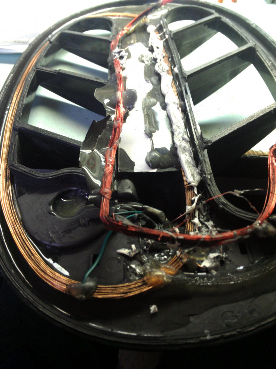

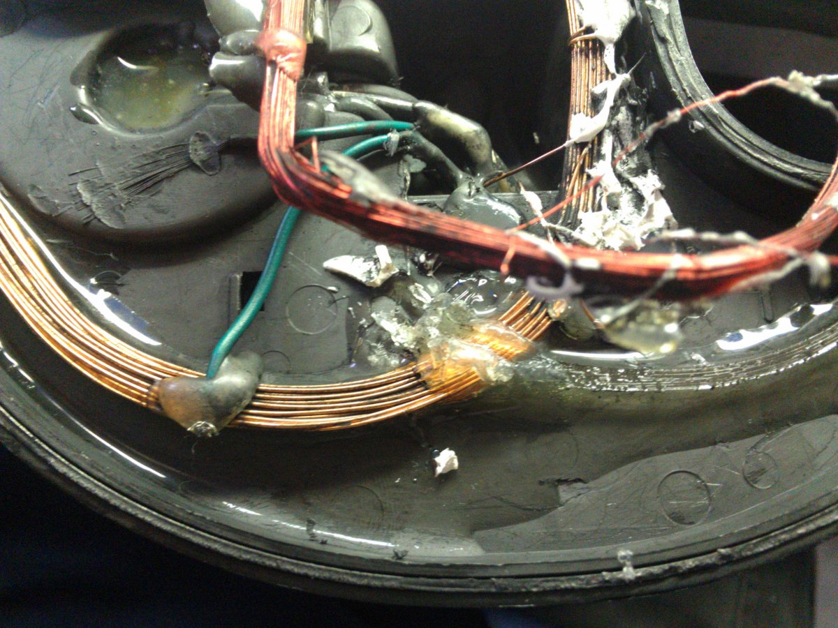

    Да и при заливке не пропитанных обмоток все там прекрасно пропитывается,особенно если провод не умотан плотно.А провод ПЭЛШО в шелковой изоляции так вообще пропитывается на ура.
    Ну и для примера,фото разобранного датчика от китайского Фишер Голдбаг,смола мягкая как силикон,как подложка для графита фирмой использовалась страница глянцевого журнала.Графит был намазан так,для вида.Ну и форма обмоток тоже оставляет желать лучшего.Сделано между прочим в заводских условиях.

    Ещё фото
