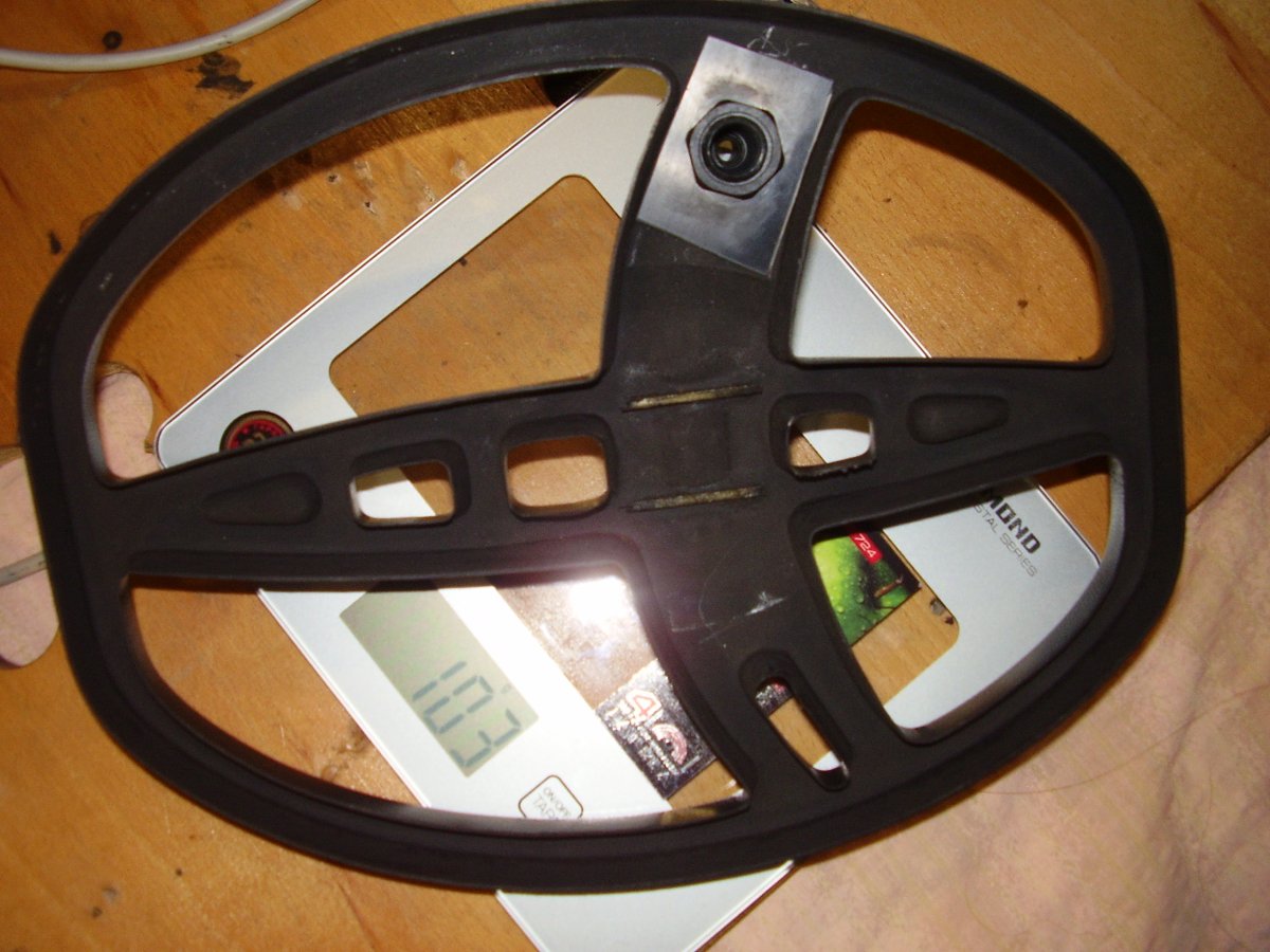

    Ось може буде комусь з самодєльщиків цікаво, може не знають як воно :) :beer:
    Доречі, хто з самодєльщиків на станку мотає катухі? Помню мотав я транси звукові, старався дуже сильно, але було гірше заводських трансів.
    А в катусі на МД віток більший значно ніж на трансі і віткі гарно вкласти значно складніше.
    Ще. Чому продаватори-самодєльщикі не виставляють фото процесу зборкі катухі? :eek: :D
    Такий собі акт скритих работ o_O
    А то ебоксіткой зальють і тільки так фоткають. :D

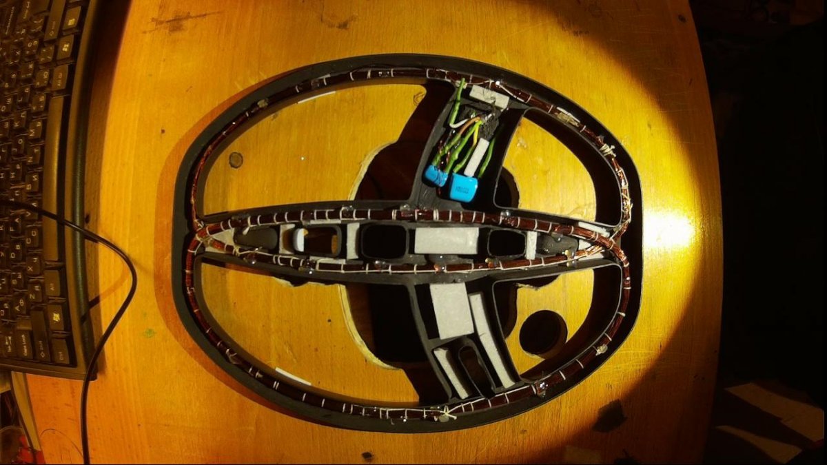

    Чи може так роблять? :beer:
    http://redram.ho.ua/dd.html
    тоді понятно чого фортуна так лабає

    А нужно ли, виток к витку? ;)
    А потому что на профильном есть как оно всё устроенно.
    Что касаемо именно самого устройства.
    А что касается как оно у отдельного изготовителя? Технологию берегут :).
    И даж на словах не шибко хотят делится.
    Сколько я не просил у именитых катухо-строителей, тонкости изготовления "прямых" датчиков, всё без току.
    В теме всё есть :)
    Только два ответа : " руки кривые" и "учитесь, самомовершенствуйтесь"
    Ну вот, учимся :) на кошках.

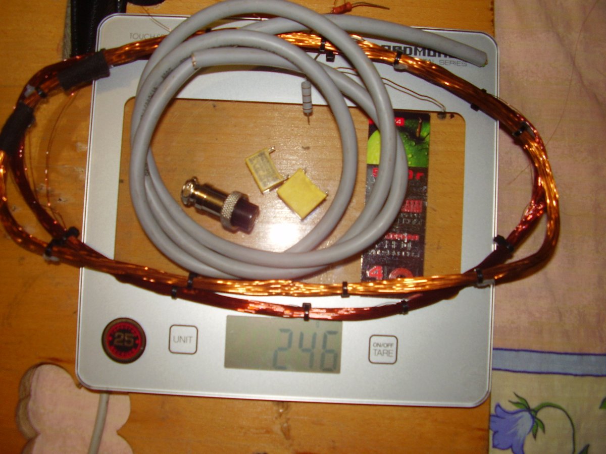

    Немного фоток по процессу создания датчика. Что на компе было, то и загрузил.
    Фотки мои, как и из чего делаю конкретно Я.

    Я мотаю катушки датчиков на станке, со счетчиком витков, на разные размеры сменные оправы. Выходит очень ровная, красивая намотка, а главное, все обмотки на одной оправе всегда будут одинаковыми.

    как бонус, будет сведение лёгким. при условии что обмотки были пропитаны эпо, и подсохли на оправке.
    А так, без клея, оправка до одного места.
    Останнє редагування: 1 чер 2016
