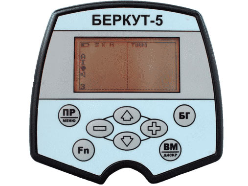

    То ли ещё будет в "М2"
    Там вообще тьма
    Вот например как можно реализовать
