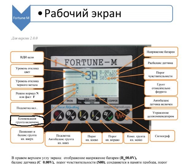

    Привіт Комради. Така проблема. Фортуна М настроєна правильно на феріт, феріт - 90, відстройююсь від грунта в ручну( Рівномірний тон) наприклад -5, коли ходиш по полі деколи видає кольорові піки, як на аномалію якусь, шо заставляє зупинятись. Грунт - Чорнозем. По порадах одного знайомого, пробував ходити взагалі не відстроюючись від грунта, тоді взагалі ніяких лишніх сработок. Але я так розумію, коли не відстроївсі від грунта буде пропускати мідні монети і закидати в закриті сектора + 90 наприклад. Уже думав просто в меню компенмацію поставити на мінус 5 і не відстроюватись. Шо хто думає на рахунок цього? Підкажіть так сказати нубу в цих ділах. Завчасно дякую

    Борис Максимович, "аномаліями" можуть бути гарячі камені, що говорить про неточне відлаштування від грунту, тому в комплект фортуновода і входить мідна монета, щоб можна було в грунті перевірити правильність налаштувань! ;)

    Тобто, відстроююсь від грунту ( автоматом чи вручну) , закопую мідну монету і дивлюсь на число ВДІ? Автокоменсатор- буквочку "С" на екрані включаю при цьому. Все вірно? Якщо в грунті ВДІ +82 +84 то норма? Якщо менше то прибор неправильно відстроюється?

    Все вірно, тільки про автокомпенсатор не зрозумів, що Ви мали на увазі.

    Після відстройки від грунту, автокомпенсатор потрібно вкл?
    І ще хотів запитати про живлення, у мене одна акум батарея,яка видає повністю заряджена 6.8 вольта, це норма, чи замало?

    Автокомпенсатор розбалансу датчика вмикається лише тоді, якщо баланс датчика упливе за 3 вольта, в інших випадках він не потрібен!
    Якщо акум - "крона", то десь так і має бути, краще поставте 2 шт 18650

    У мене одна 18650, я мав на увазі не Автокомпенсатор розбалансу датчика, а компенсатор грунта, буквочка "С" на екрані.

    Прочитайте, що написано на Вашому малюнку
    Для однієї 18650 якось забагато, мало-б бути 4,2 Вольти максимум.
    У Вас напевно, стоїть схема підвищення напруги?

    Автобаланс грунта, тобто коли автоматом відстроююсь то потрібно включати?

    Кстати, по этой букве С
    Она должна засветиться после того, как нажал кнопку вниз и подвигал вертикально катушкой?

    компенсация грунта никакого отношения к балансу грунта не имеет
    У Вас неправильно настроена калибровка напряжения батареи
    выключите его и не используйте, он Вам пока не нужен, пока не разберетесь в приборе и настройках
    после отстройки от грунта можете положить на землю медную монету и проверить, что при проводке монета звенит в нужном секторе
    этого будет достаточно

    У Вас неправильно настроена калибровка напряжения батареи.
    Це якось впливає на роботу прибора? В рештому мене повністю влаштовує. Батареї вистачає на день копу без підсвітки, а от підсвітка дуже швидко садить акум(

    откуда мне знать, как у Вас там собрано, настроено, какая емкость Вашей батареи и какой ток потребления прибора.
    носите с собой вторую заряженную батарею для замены, если преобразователь грамотно собран и настроен на работу прибора это будет влиять слабо
    если напряжение батареи меняется, заметьте на каком пороге прибор отключается и поставьте в сервисном меню порог батареи чуть выше
    с практически разряженной батареей прибор может работать нестабильно

    Как сделать чтобы эта С загорелась?)

    оно само загорится в процессе.
    стоит ли этим заморачиваться?

    Зажать кнопку меню, и держы пару сек

    Не нашел такого в инструкции
