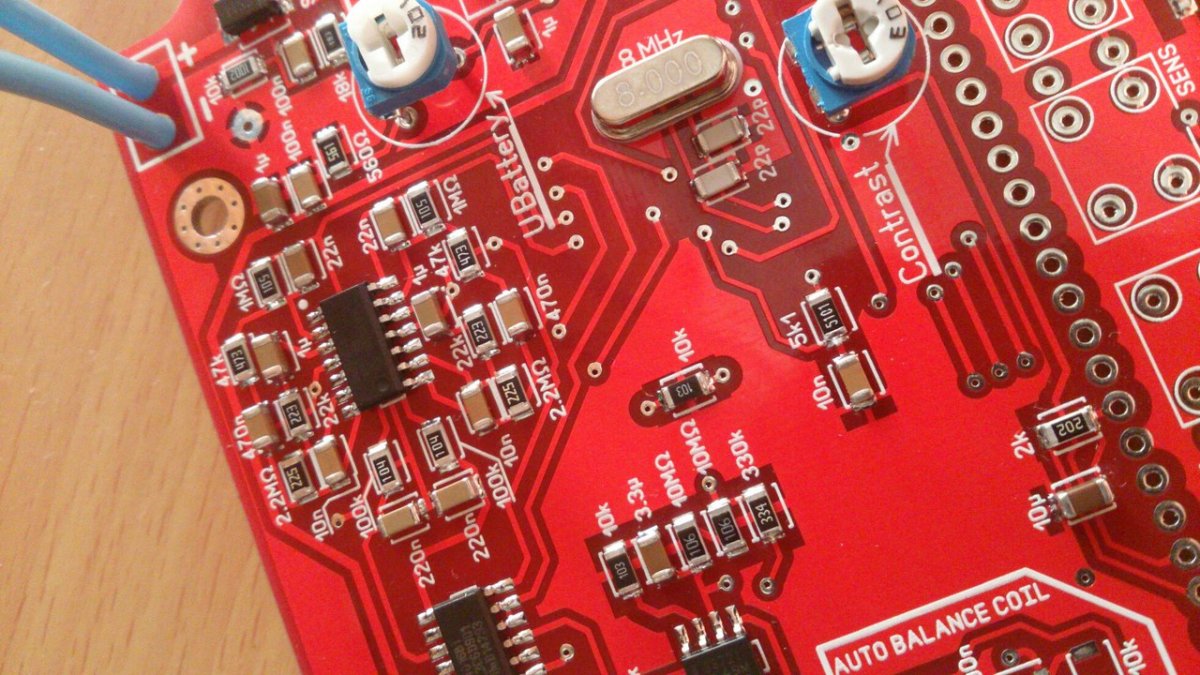

    К вопросу о качестве изготовления приборов кустарными мастерами.
    Человек продает прибор, "Якість пайки можна оцінити на фото(пайка заводська паяється на фірмі професійними пайщиками)"
    Все вроде красиво, но что-то тут не так :D
