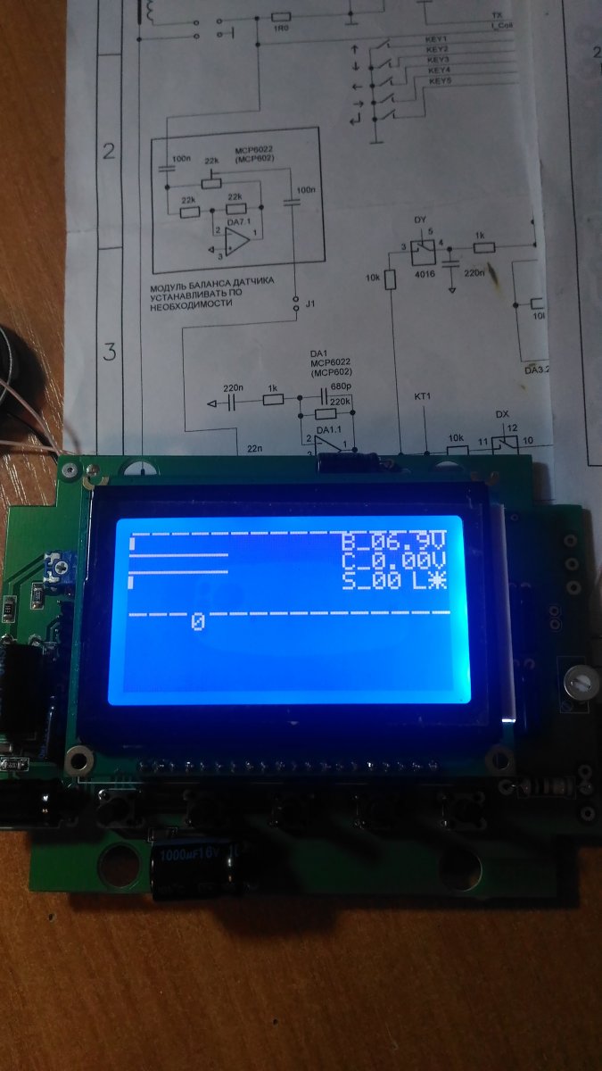

    Короткое замыкание чего?Горячего вывода ТХ на горячий вывод РХ?

    поставьте sense 0 и попробуйте еще раз

    А зачем это делать?Не знаю чем чревато в Фортуне,но в некоторых МД(а именно Спектр) во входном ОУ стоит два диода для защиты от такого КЗ.Но там ТХ раскачивается по другому.Я так понял,у Вас Квазары есть,подключайте от них датчик,если нет Фортуновского,настраивайте и смотрите,работает или нет.

    Тоже самое. Без изменений.

    попробуйте еще в сервисном меню выставить любую частоту у передающей катушки и повторить попытку
    если не получится, тогда надо смотреть осциллографом покаскадно что там происходит
    и, да, прошивку можно было бы и финальную залить

    диоды ставят для защиты от статики, от кз ему ничего не будет

    Осциллографа у меня нет это конечно минус для меня. А где находятся контрольные точки и нужные показания для этого металлоискателя?
