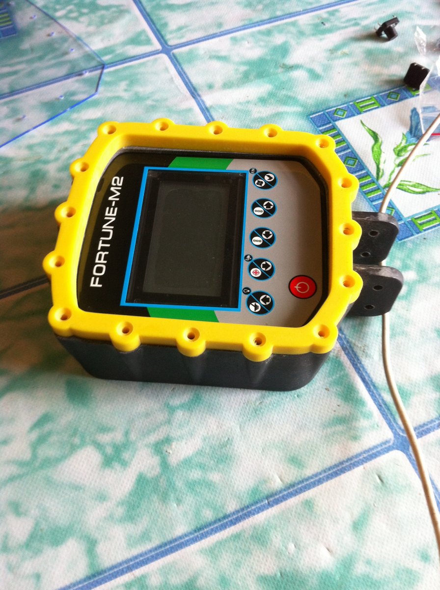

  12. 1982zheka
    1982zheka Oberfeldwebel
    917
    украина
    Приветствую всех
    Вот решил и я модернизировать фортуну под подводник,хочется сравнить с остальными
    Думается достойный аппарат будет по поисковым качествам
    Заканчиваю фортуну м2
    Alejan-88, РОМАН-75, Den1029 та ще 1-му подобається це.
  13. ruslanMRF
    ruslanMRF Obergefreiter
    96
    Полтавська область
    А кнопки как потом жать? Или там ду устроено?
  14. 1982zheka
    917
    украина
    Как обычные кнопки там же все видно
  15. ozzy_sv
    ozzy_sv Stabsfeldwebel
    1.002
    UA ZT
    корпус прикольный, если не секрет от чего ?
  16. bejef
    bejef Oberfeldwebel
    861
    Earth
    корпус прикольный ага,
    а по воде уже ходили? а то сделаете подводник, а он в соленой воде работать откажется
  17. 1982zheka
    917
    украина
    Не секрет не от чего я спм их делаю любые какие захочу
  18. bejef
    bejef Oberfeldwebel
    861
    Earth
    3д принтер хорошая штука, тоже себе корпуса на нем печатаю :)
  19. 1982zheka
    917
    украина
    Тллько модель с ней по воде не разгуляешься
    Это литье
  20. ruslanMRF
    96
    Полтавська область
    Так с боку и стекло тоже видно ))) , которое наверняка прикрутится шурупчиками, потому и спросил.
  21. 1982zheka
    917
    украина
    То не стекло,силиконовая прокладка
  22. АСАСІН
    АСАСІН Stabsfeldwebel
    825
    Львів Україна
    Скільки метрів погруженя в воду витримує така прокладка без самовільного натисканя на клавіші ?
    Софія Степаненко подобається це.
  23. 1982zheka
    917
    украина
    высылал на тесты дайверам нажимались после 3 м,переделал теперь 8м держит
    но прокладки скоро уйдут в небытие,заказал клавиатуры как на стх 3030 мембранные
    будут и на фортуне и на квазаре
