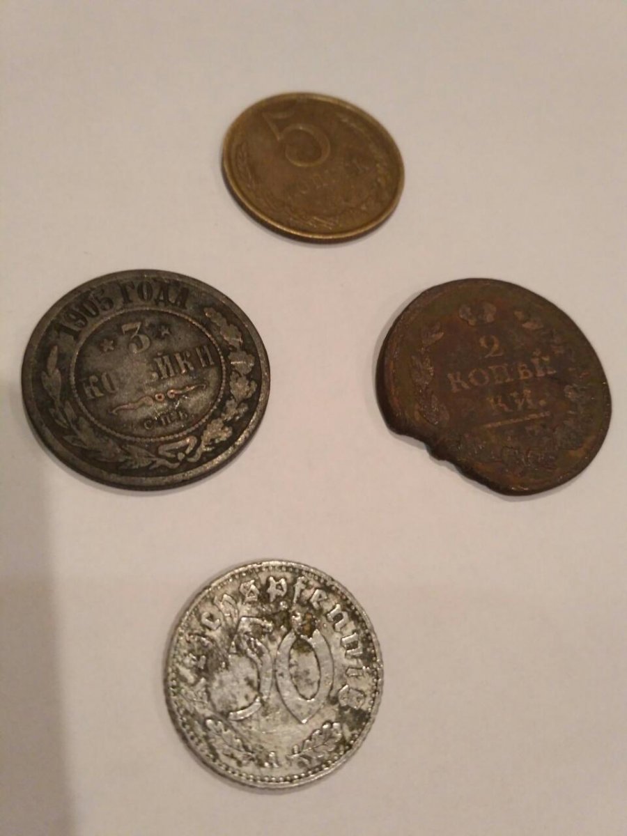

    Разобрался я со своей Фортуной со всех сторон. Не догнал только как маской пользоваться. Прошивка 1,1,2.
    Но не пойму почему монету справа бросает в черноту.

    ВДІ скільки показує, по воздуху чи в грунті, який датчик, частота? і прошити не помішало б на 1.1.9 чи 2.0.0
