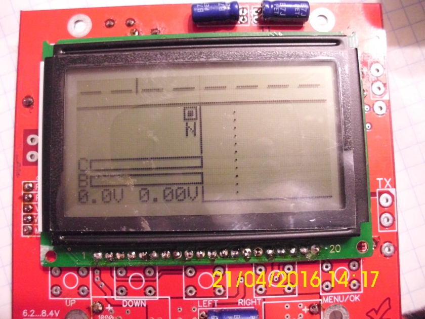

    Рома це треба кіномеханка нанімати:D.Якшо погані монети я їх лінуюсь чистити :D.Хоч покажу?А представ є сигнал спиняєшся дотаєш камеру знімаєш а там на півтора штха бухарик!.Для критика,засвітився дісплей дросель впаяв не кандьор :D

    Дякую.окрeмий подяк ОЗІКУ ,за матеріальну і технічну підтримку.:DНе втерпів доклеїв.Фаза автоматом не строїтся,потрібно в ручному режимя достраювати.А так бомба по воздуху.:D.:beer:
