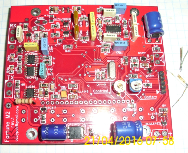

  12. solovey_2005
    solovey_2005 Stabsfeldwebel
    3.094
    УКРАЇНА!!!
    І я свою майжу склеїв,залишилось дісплей підпаяти .помити і в ящик засунути.:D DSCI0018.jpg
    andrulchik1986, Блукач та РОМАН-75 подобається це.

  15. bejef
    bejef Oberfeldwebel
    861
    Earth
    И как дисплей, заработал с конденсатором в цепи вместо 100R ? :)
  16. ozzy_sv
    ozzy_sv Stabsfeldwebel
    1.002
    UA ZT
    то не кондер ;), а автор со 100 омами как всегда тупит
    Arturs подобається це.
