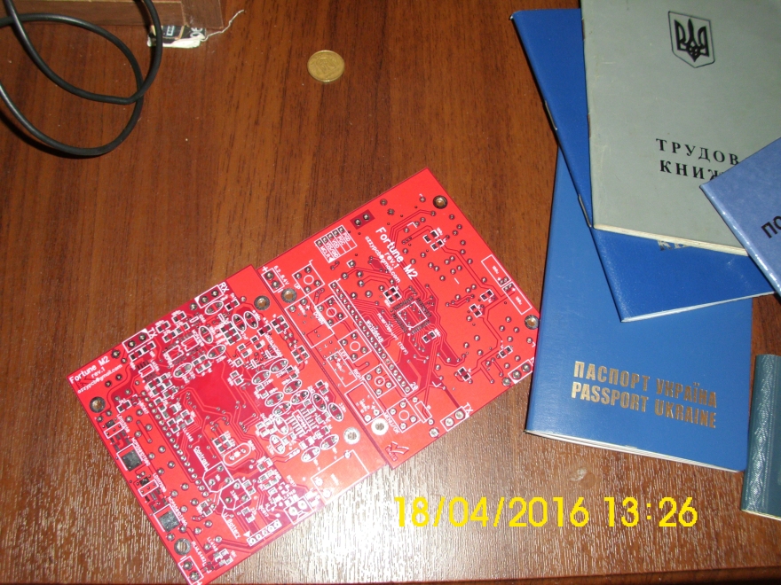

    bejef Oberfeldwebel
    861
    Earth
    а чоб им не потянуться, платы от оззи у них уже есть, деталей тоже полно :D

    Йому тоже подобалась,навіть встиг модернізувати "порвав дорожку"https://reibert.info/threads/fortunu-m.760423/.
    Підправлю гнутий ауреус,лунніца мають такий самий відгук:Dв грунті.
    А як я можу сказати чим краща?Я вчора почав збирати.7,5 мало просить.Траба щоб по 10 ці просив.
    Да-да які мрії про ДЕУС.Я в 2009 році на корчмі підняв на 2 шт ам гривень за день,а поза вчора добив:Dїї.Три мідяки.Довольний як слон.:DНе фіг уже шо добивати.А на самому цікавому коли поля зарівняли і внесли міндобриво Ф-М на такому грунті сліпне.:D
