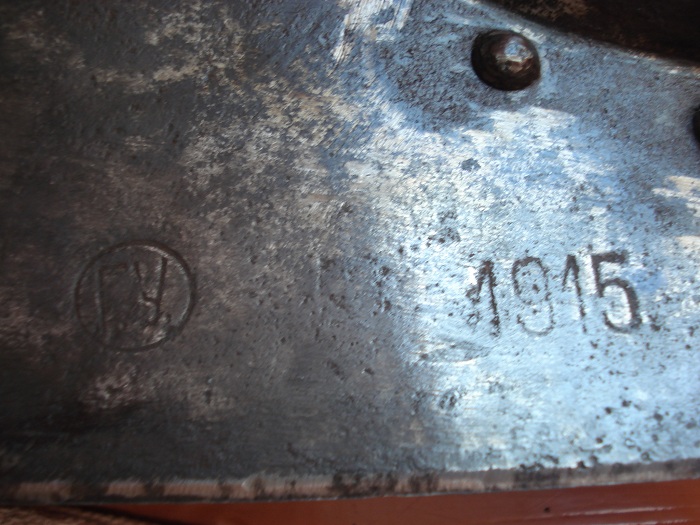

    извините,что не в тему,но сегодня решил я отполировать до зеркального блеска лопатку свою саперную (верную помощницу на копе)и все бы ничего,но! как только содрал все слои краски увидел клейма ГУ КШ 1915 год(Малая пехотная лопата Карл Шпигель 1915)!!!!!она у меня уже лет 20 в гараже валялась и я никогда не задавался даже мыслью о том откуда она и сколько ей лет)))) post-16967-0-41682800-1453370476.jpg короче ищет она теперь в земле все, что осталось с тех времен и раньше)))
    Reinhard T.E. Heydrich, kosscherk, АндрейкоП та 6 іншим подобається це.
