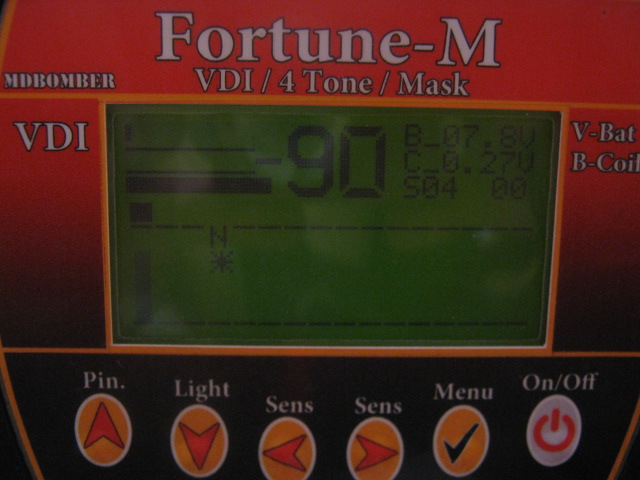

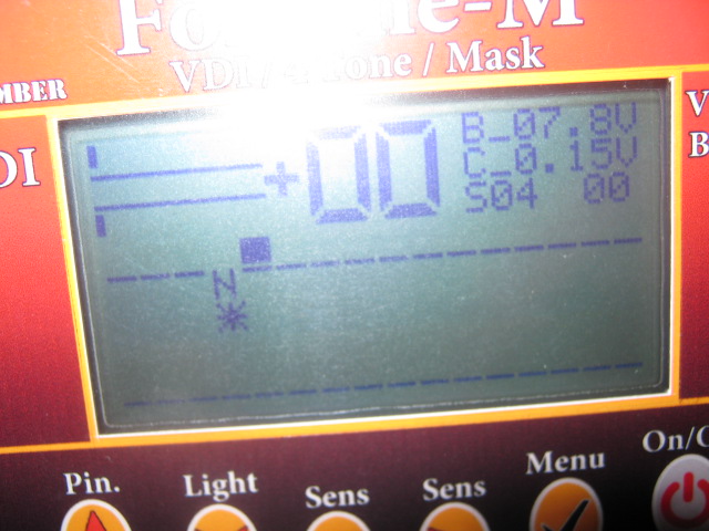

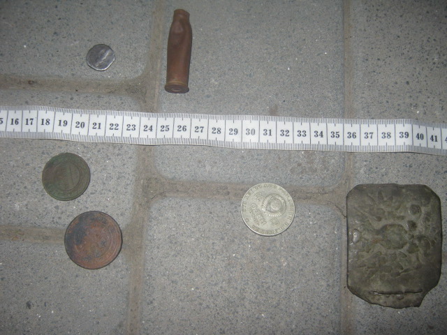

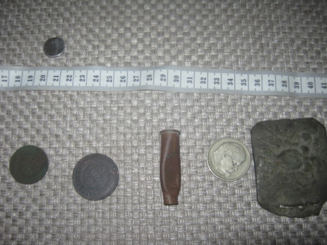

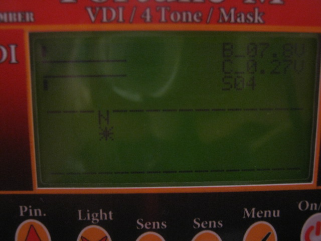

  4. вот замеры на улице, помех нет. настройки те же.
  5. Arturs
    Arturs Stabsfeldwebel
    Beiträge:
    2.217
    Не верно
    +81 нужно Крайний сектор закрыт маской.
    Поздравляем, обвязка ОУ по авторской схеме. ;) на переделку.
    (по предварительным прикидкам)
  6. крайний сектор закрыл тогда монета с трудом слышна или не слышна. +81 она не звенит.
    что такое обвязка оу я не знаю и что на переделку куда?
  7. Arturs
    Beiträge:
    2.217
    знач ГБ неправильно.
    +83 мах в грунте
  8. ну это можно скорректировать как я понял, а вот чуйка то никакая плюс сильно балабонит. Чуйка смешная.

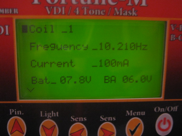

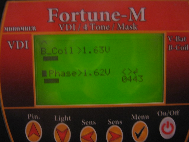

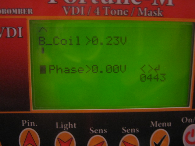

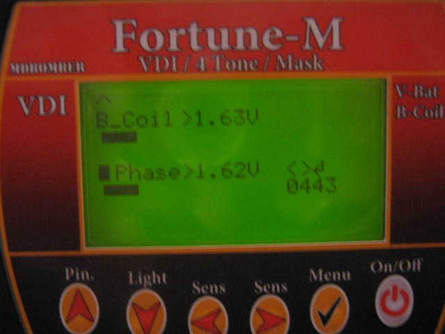

  13. где глядеть? вот скрин настроек
  14. Bomber3000
    Bomber3000 Oberfeldwebel
    Beiträge:
    537
    Ort:
    Николаев
    1.Для начала настройте правильно частоту 10кгц. (Не забудьте сохранять все настройки сразу нажатием кнопкой МЕНЮ)
    2.Ток 100мА (сохраните настройку!)
    3.настройте фазу правильно по ферриту и так же сохраните сразу.
    После выложите скрин экрана с настоеной фазой. И какой у вас феррит?

    на земле нужно настраивать пином у меня в ручную настраивается,автомат есть ,но я ом не пробовал,у Вас тоже вроде 20 прошивок,шкала в рине должна быть от ноля,вот на земле где чистое место без метала и настраивайте пином где лучше ,устойчивее звук на плюс или на мину,чуйка у Вас сейчас 4 стоит,у меня на такой чуйке вообще прибор не работает,кабель не тот,сейчас идет новый кабель на нем можно и три ставить,а ток настраиваеться по разному у Вас я не знаю где у меня в меню пин последняя строчка,нужно приспосабливаться,спрашивайте здесь на форуме,что не понятно,мне в основном здесь много чего полезного подсказали,спасибо ребятам

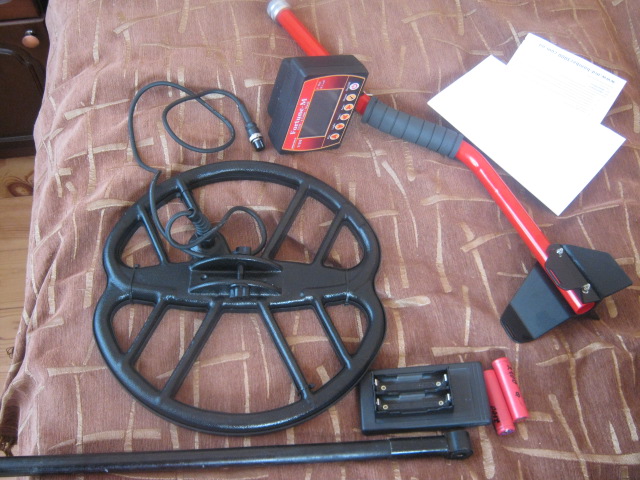

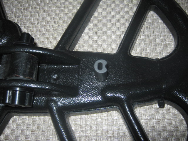

  16. здесь скопирую
    IMG_0326.JPG IMG_0328.JPG IMG_0329.JPG IMG_0330.JPG IMG_0331.JPG IMG_0332.JPG IMG_0334.JPG

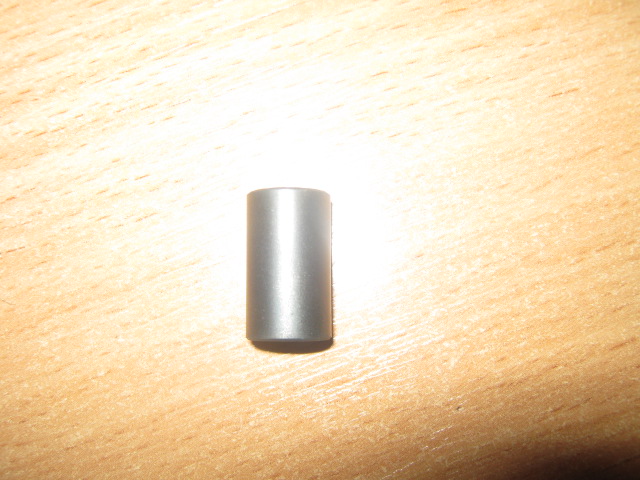

    с феритом -90

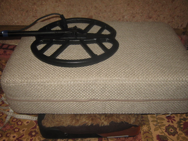

  17. датчик прикреплен на штанге, лежит на кровати на нескольких подушках
  18. sergant33
    sergant33 Leutnant
    Beiträge:
    1.128
    Ort:
    Ukraine. District 21
    Судя по картинкам, Вы все правильно делаете
    Блукач gefällt das.
  19. Bomber3000
    Beiträge:
    537
    Ort:
    Николаев
    У вас что то мешает под катушкой ,если это диван то скорее всего пружины , если пол то арматура. Положите на книги на табуретку. Да и частоту поставьте 10кГц ровно!
  20. Den1029
    Den1029 Oberleutnant
    Beiträge:
    1.522
    Ort:
    Kiev
    Странный феррит,он в виде трубки,полый внутри?Отстройте чтоб феррит показывал +89-90,тогда и медь чуть левее сместится.На цвет двойного отклика нету?

    Да нормальный феррит, на кабелях таких полно. У меня с такими все отстраивается
  22. двойного отклика нету, кровать до пружин далеко но попробую выше вплоть до того что на воздухе буду держать.

    Не нужно в воздухе, стопка книг на табуретке или стуле это то что нужно. Что бы датчик хотя бы метр от пола был.
  24. сделал что на воздухе что на подушках, книгах одинаков результат, 10 кгц, ток 100, ферит -90 чуйка даже чуть меньше стала сенс 04. Ленин до 30 см. остальное около 20-25.
