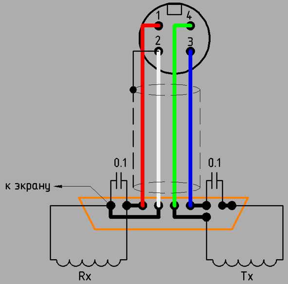

    Что касательно рекомендаций Владимира, четыре жилы в одном экране 0,35.
    Остальное личное творчество каждого.
    Как пример можно глянуть провод любого фирмача :)
    Это не от кабеля, ибо "лечится" по другому.

    Вот, посмотрите хотя-бы кабель от датчиков АСьки, для начала.
    Всё сводится к тому, что был у человека такой кабель ( КММ), он его и применил, но это не значит, что это на 100% правильно с точки зрения схемотехники, когда внутри, рядом идущие проводники приёмного и передающего контура, никак между собой не экранированы, от этого, пользы точно нет.
    То, что Вы сразу отбрасываете, потому, что "дорого", совсем не значит, что этот вариант не может быть лучшим решением. Как по мне, не дорого, как за такой кабель.
    Кроме личного творчества каждого, есть ещё принципы экранирования колебательных систем и линий передачи.

    Ну давайте рассмотрим.
    Фото где?
    Я сети не смог найти подходящего изображения.
    Смотрел "тесоровский" ничего необычного.
    Да, есть и я сними согласен, более того рад их использовать.
    Но как быть с рекомендацией Владимира?
    Вопрос?
    Суть даж не в рекомендации а в том что он использует КММ, и его рекорда в глубине никто не побил?

    Также, Владимир рекомендует разнос 1 КГц..... И что, мне тоже делать 1 КГЦ ? Нет, я считаю по другому...
    В той картинке, чито Вы в пример привели, есть несколько ошибок, так оно , как нарисовано не работает правильно :), и не может, работать. Если раздолбить датчик родной от АКА, очень будем удивлены разностью с рисунком, что Вы привели, также, кабель там другой, не тот, что нарисовали. ;)

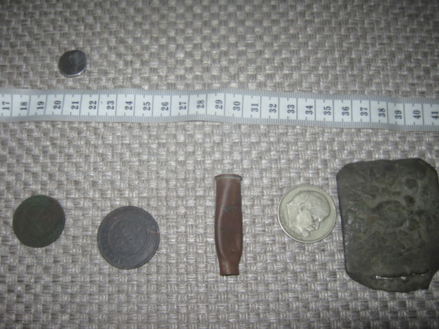

  26. вопрос к знатокам, купил фортуну м у бомбера, откалибровал по фериту ферит вди -90, мог сделать +90 но это не влияет на что либо. Три копейки 1912 года вди +87 синограф в последнем секторе хотя лучше было бы в предпоследнем но смирился. Чуйка 04, прибор балабонит в квартире вдали от металла, балабонит больше если ходить возле него хотя кабель намотан хорошо. На улице балабонит чуть меньше при движении им. При чуйке 10-15 затихает но теряет глубину. Катушка 32/28 как я понимаю. Частота 10 кгц. или 10240 без разницы.
    Однако при такой острой чуйке 04 вот мои результаты по воздуху, нормальные ли они? по всех видео что я видел с подобной катушкой результаты выше на около +5см при меньшем балаболе прибора.
    там три копейки, пять копеек 1869, гильза, Иллич, пряга и динарик выше. Мне абсолютно не нравится результат по воздуху не лучше моего прошлого фишера 4. Ток что 60, 90, 100 при нем делал замеры, 150 не дал "глубины" по воздуху. Реально ходить с чуйкой 10-15 почти тихо или тихо но глубина будет ещё минус пять см. Смирится или что то я пока не вкурил как чайник по данному девайсу?
