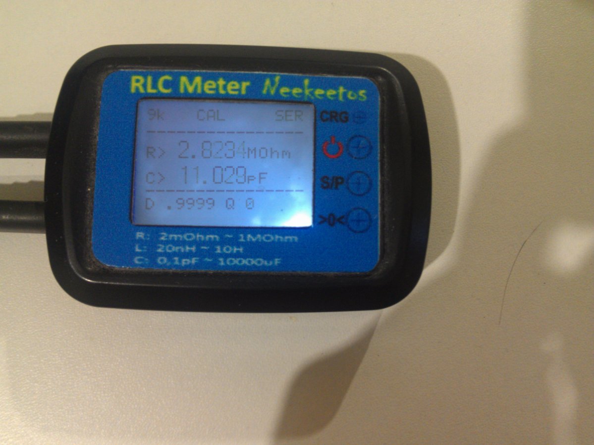

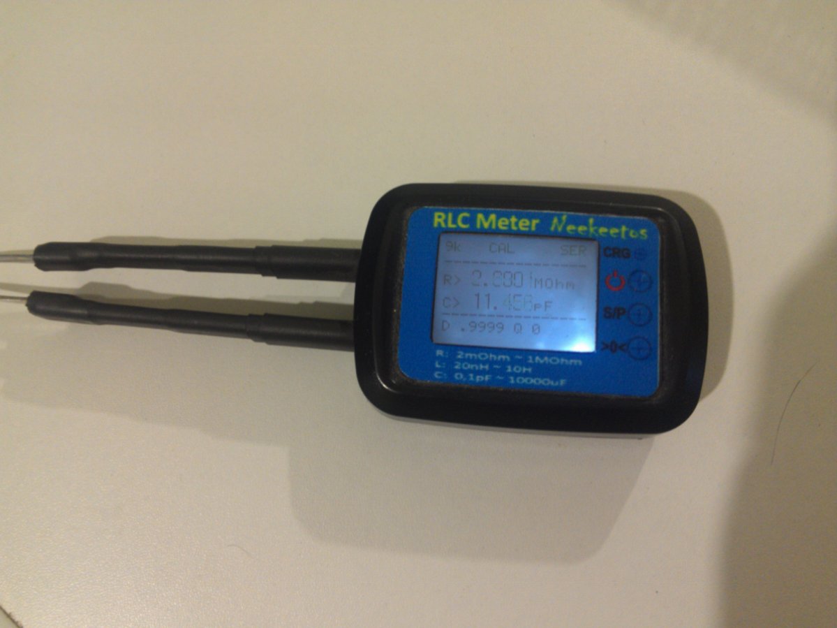

    Мне с головой хватает такого устройства,измеряет емкость,индуктивность,сопротивление,добротность,измерять элементы можно прямо на плате.Измеряет очень точно,сравнивал фирменным устройством такого типа.

    О знакомый приборчик :D:D:D
    Тож юзаю такой
