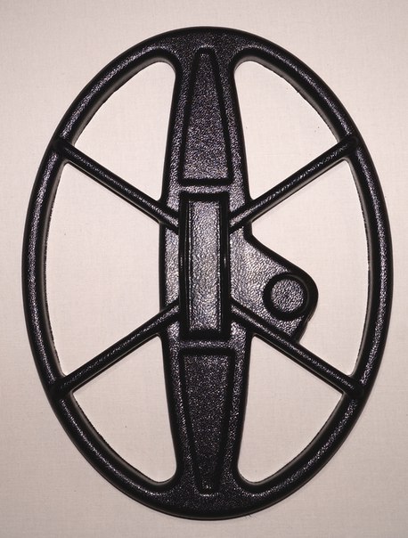

    Всем привет! Хочу купить мд, не могу выбрать между кощей 20 м и фортуна м !! Дайте совет плиз!!! Интересует стабильность роботы фортуны?! какие катушки подходят?еси понравится куплю блок управления с катушкой!!) пишите

    Саня Вертецкий какой вид поиска у вас будет поля, море , пляж или царизм ,черняхи, скифы,рим,Киевская русь ? Какой метал вам ближе к серцу.)):beer:

    Кощей по стабильней будет но там цена дороже глубина одинаковая с фортуной m не все так просто. При выборе прибора уделите внимание катушке . Элипс ДД 320х240мм для поля про лес не могу подсказать. И частота для фортуны m я на данный момент заказывал бы на 9-12 кгц.

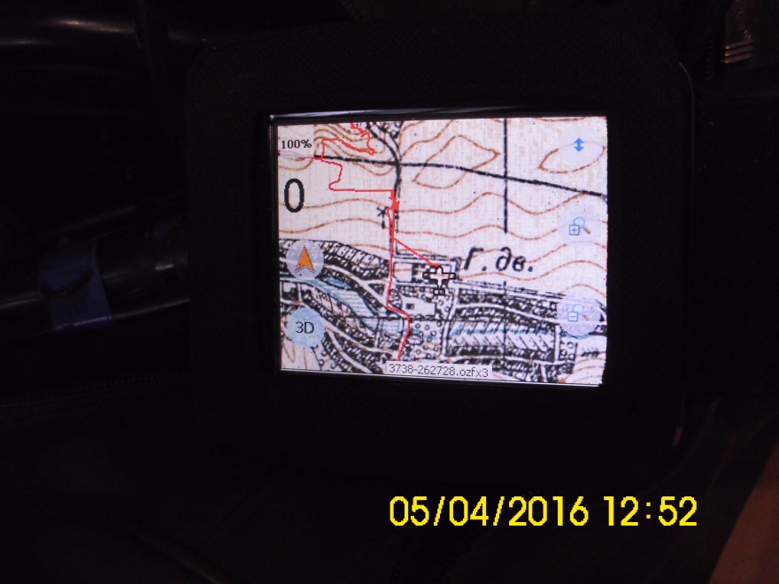

    На данный момент, входная часть как у М2, претензий нет по работе. Фильтра движения чуть по-своему сделал, но там без настройки с приборами никак. На последнем копе, дал свой Фортуна-М, человеку-проводнику, местный в тех местах, он никогда не искал с МД....., я с СорексПРО , и ещё команда с разными МД, так наш проводник нашел больше всех монет ....:D:rolleyes:, при том, что первый раз. :) Ходили по лесу, и по полю, в больтистой местности тоже... 2дня.

    Да-да зібрана тобою Ф-М,сама шукає.:D.Хреново шо вам в провідники Сусанін не попався:DБред рабої кбили не прийлось би читати.Навігатор нафіга?!Не розводь лохів,не знаєш де шукати,не знайдеш нічого і ніяким МД.Бувають випадки,правда -- один на два міліони.помню в тому році такий був :D:beer:
