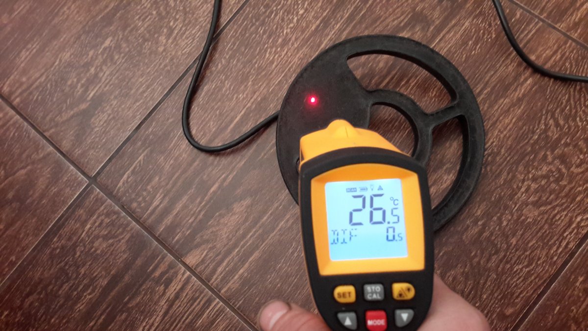

    Первое, что нужно понять, насколько стабильный датчик, для этого, выключаем компенсатор, дома в комнате, разбаланс, например 0.14 В без компенсатора, потом, выносим прибор на улицу, ставим возле дома, на бетон, например, и через пол-часа смотрим разбаланс ( не включая компенсатор!), если видим , что при изменениии температуры с +21 градуса на +3 градуса, разбаланс уплыл на 0.35-0.4В, поздравляю, у Вас стабильность датчика в пределах разумного, но если датчик увеличит разбаланс в 1Вольт и больше, это уже, извините, "датчик ветра" .... :D, от этого обязательно будет плавать всё.

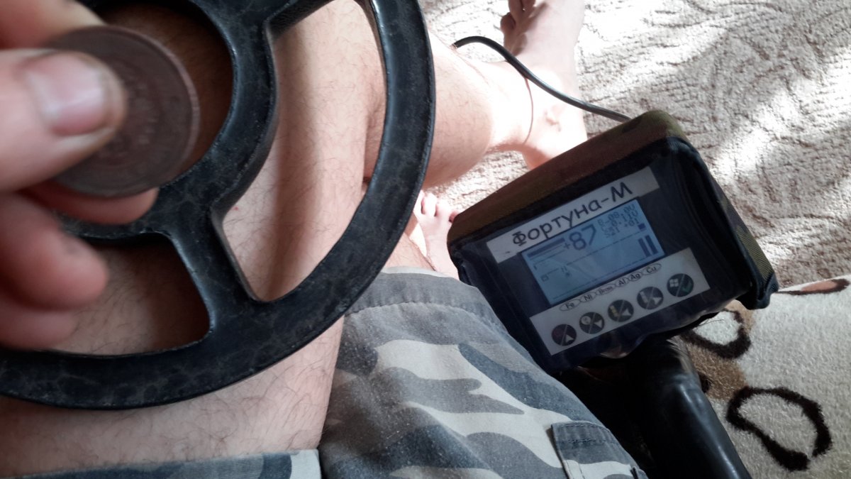

    С +21(комнатной темп.) Оставил на по часа на балконе +3 итог,с 0,08 стал 0,22,я просто заметил на поле что при разбалансе 0,25, выстаиваю баланс -90,хороню в маску,то при 0,28мв грунт убигает в 0,85 и начинает бить черниной,соответственно медь залезает в 90,тоисть горячие камни

    Как такое вообще может быть у меня катушка дд25 с разбалансом 0,35в при комнатной темп... при +3 убегает на 0,45в и медь не куда не убегает, не знаю что у вас и как но до 1 вольта фаза должна быть на месте и медь тоже... хз... o_O

    Похоже в датчике гуляет не только баланс, но и фаза.
    Можно попробовать проверить это отстроившись от феррита при комнатной температуре и посмотреть VDI феррита после того, как катушка остынет на улице.

    Так,давайте покажу как и что,а то действительно гадаем,я сделал перепад датчика в 20 градусов всё снял,тоисть розбаланс катушки при 26 грд и показания шкалы вди отстройка от ферита потом 5 коп 1912,потом охладил катушку до 7 грд,настройки не трогал,и сколько начал показывать вди монеты ,а также розбаланс.извените за некрасивые фото,следующий эксперемент с блоком сделаю,только катушку нагрею до комнатной,сделаю фото и тогда увидим где собака зарыта,а на счет того что не умею настроить ,то пожалуйста не грешите,я прекрасно знаю когда фаза перевёрнута а когда нет,двойного отклика нет,да и пинтпоинт при приближении цели поднимается тон.Уважаемый Соловей,аську предложите кому то другому,хотел бы аську,ещё в 2008 купил бы. 20160404_091110.jpg 20160404_091339.jpg 20160404_091626.jpg 20160404_091804.jpg 20160404_095854.jpg 20160404_100029.jpg
