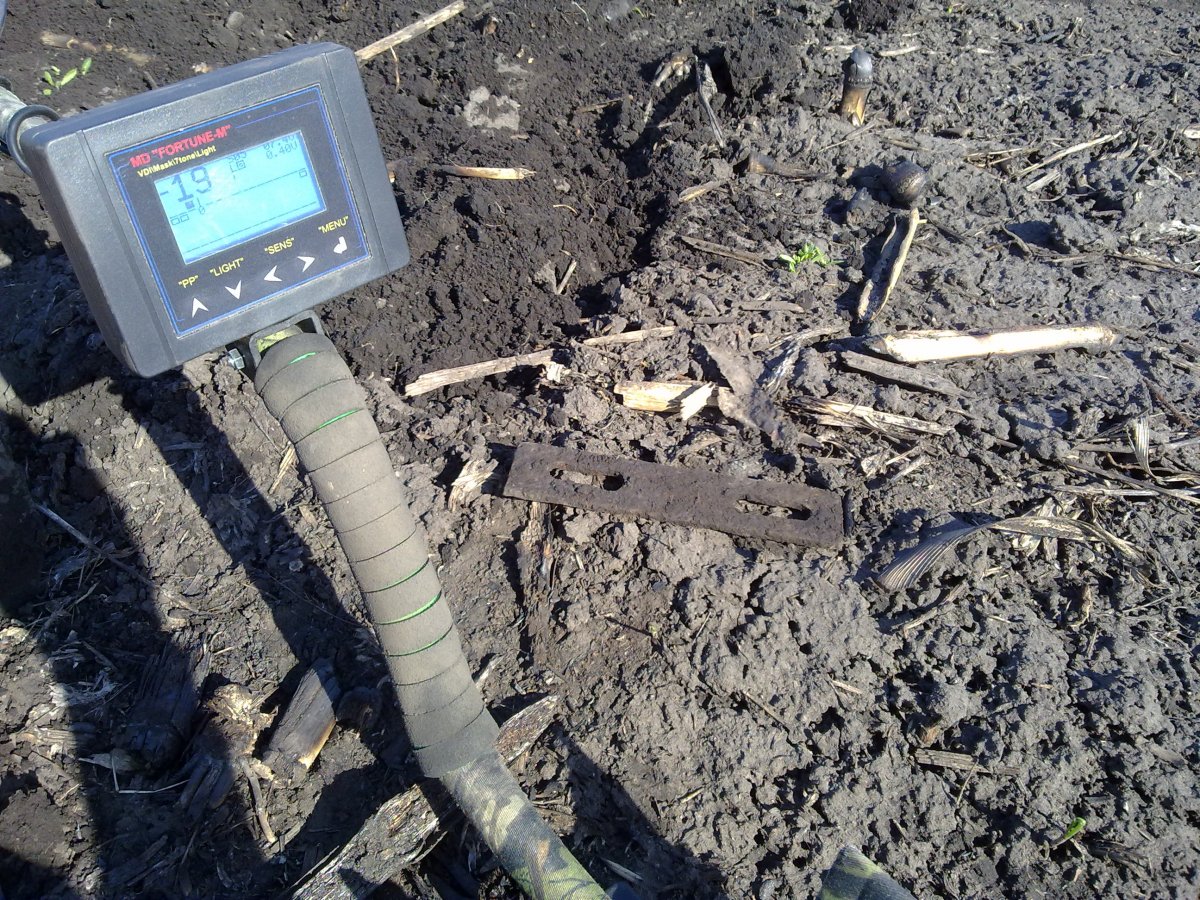

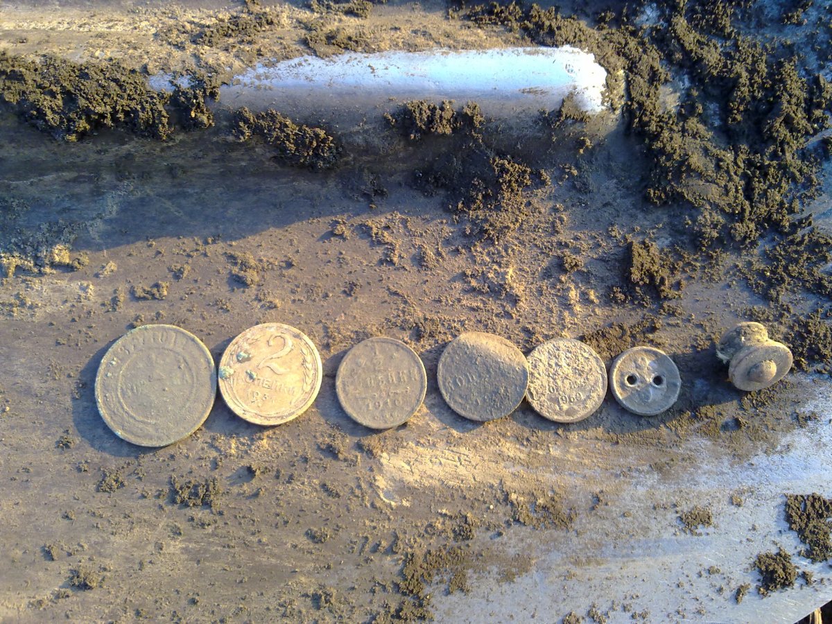

    Вот парочка прошлогодних фоток и находки с реального копа. Мелочь видит отлично. Частота 7.7 кГц

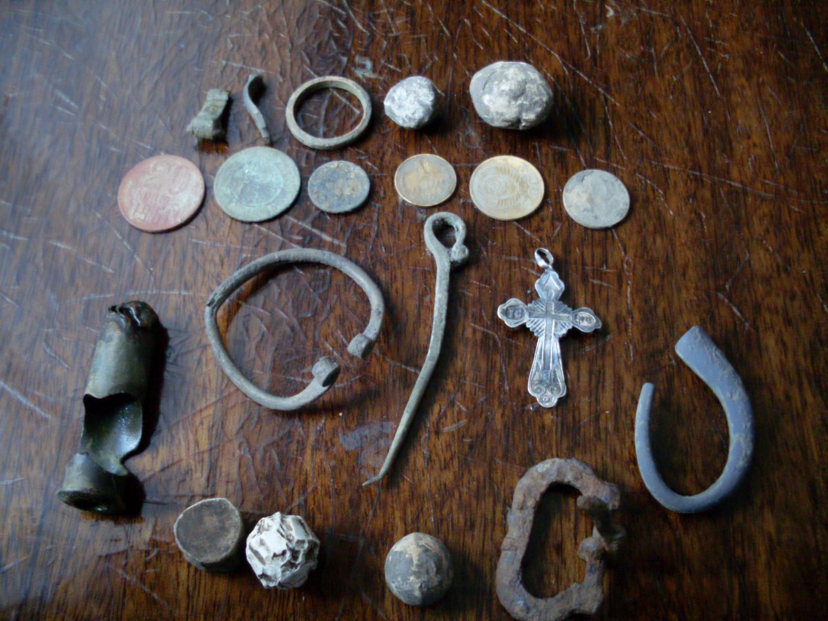

    Вчерашний реальный коп с Фортуной М.Сейчас злой дядя Соловей скажет "Опять шмурдяка накопал".Хоть и шмурдяк,но его нашла Фортунка на лужочке размером соток 30,который до этого выбит мной-же Аськой-350 и двумя Терминаторами.При чем это не все,малюсенькие кусочки алюминиевой и медной проволоки,иеще много чего я не фотографировал. SDC10433.JPG

    А что ето в левом верхнем ряду, первый предмет слева?
