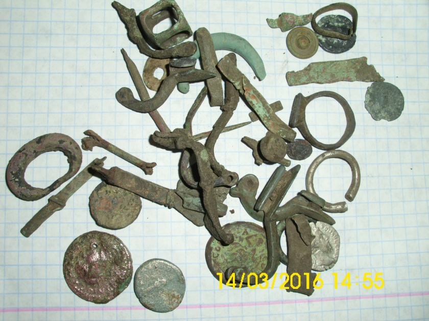

    Частина шмурдяка з з крайніх двох виїздів,спинки досить єфективно копаються.ДД-26 9.8 Кгц-МиИ:D.На осінь назбираю 10 кіл.продам оптом :D:beer:
