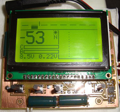

    Меня более всего интересуют "плюшки" в интерфейсе.
    как оно выглядит?
    Вообще стоит заморачиваться?

    Подскажите, плз. Хочу, таки, попробовать поменять приемник на OP284.
    В продаже есть 2 вида: OP284FSZ-183грн и OP284ESZ- 254грн.
    По основным параметрам они одинаковые, а цена на 70 грн отличается.
    Какую брать на Фортуну?

    ad8608 - и дешевле и лутше

    Но ad8608 - 14 ног. А ad8606 подойдет?

    я подумал что Вы хотите заменить 604, тогда аналог 602 - AD8606ARZ-REEL7
    но смысла менять микросхему предварительного оу особо нет, если менять то и 604 тоже

    Менять сразу обе, МСР604 на ad8608
    А 6022 все же на что лучше, чтоб была хоть какая то разница по чутью и шумам :?

    да, но если попалась "нормальная" 604 то разницы не будет
    6022
    Low Noise: 8.7 nV/√Hz, at 10 kHz (typical)
    Wide Bandwidth: 10 MHz
    Slew Rate 7.0 V/µs
    Low Offset Voltage ±500 µV
    ad8606 (08)
    Low noise: 8 nV/√Hz
    Wide bandwidth: 10 MHz
    Slew Rate 5 V/µs
    Low offset voltage: 65 μV maximum !!!!
    mcp604(602)
    Gain Bandwidth Product: 2.8 MHz (typical)с учетом того где стоит 604
    Input Offset Voltage ±2 mV
    Slew Rate SR — 2.3 — V/µs
    Input Noise Voltage Density 29 nV/√Hz
    OP284 -
    Low noise: 3.9 nV/√Hz
    Wide bandwidth: 4 MHz
    High slew rate: 4.0 V/μs

    справа пока - гадайграф
    пиликнуло и поди разбери что там с его растянутым VDI :D
