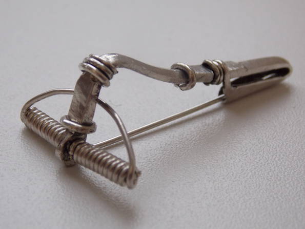

  12. Vitalik Zmej
    Vitalik Zmej Stabsfeldwebel
    962
    Одесса
    я просто поражаюсь количеству разновидностей всяких разных фибул...к примеру эта,реально напоминает либо застежку для одежды,либо заколку для волос 25052825.jpg
    andrulchik1986 подобається це.

  15. solovey_2005
    solovey_2005 Stabsfeldwebel
    3.094
    УКРАЇНА!!!
    Вони їх ще використовували як гудзики.Вчора дінарів не було я фібул назбирав.Вечером пофоткаю.
  16. Vitalik Zmej
    962
    Одесса
    давай, очень интересно глянуть!
