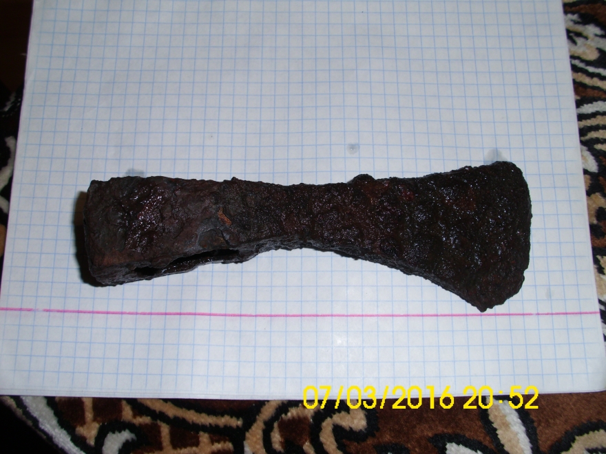

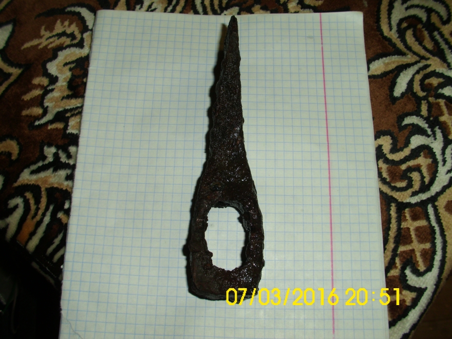

    І я був на копі.дінарі всі бачили,а чекан ГУНІВ не всі бачили :D DSCI0031.jpg DSCI0032.jpg
    Рослабон, Vitalik Zmej та Лясник подобається це.

  23. solovey_2005
    solovey_2005 Stabsfeldwebel
    3.094
    УКРАЇНА!!!
    Сумнівний сигнал +40 - х.з скількм..Як фібула спочатку,двома тонами,насправді -20 .З двох фіскарів добув.з 50-60 см
    Рослабон, Лясник та Vitalik Zmej подобається це.
