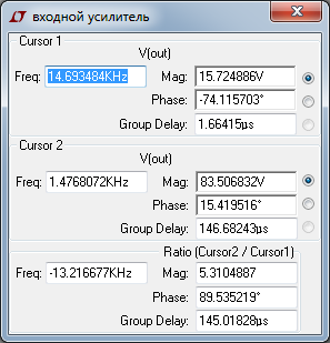

    Возник небольшой вопрос спецам.
    После настроек входящий каскад работает на грани самовозбуда. Как считаете, оставить так или чуть придушить?
  6. ozzy_sv

    после каких настроек ? мы ж не телепаты :(

    конденсатор и резистор в обратной связи входного операционника (47n и 1к остались авторские, 68p, 56k, КУ 49 на 10кHz)

    47н то не авторское
    вот ваша с центром 14,6 кГц и ку ~51
    Вот то что нужно я рекомендую

    увлекаться большим коэффициентом усиления не есть хорошо, так как расбаланс датчика будет увеличиваться пропорционально возросшему усилению

    Спасибо, но рассчитать, собрать и померять в железе я могу самостоятельно.
    Вопрос был в том, к каким проблемам может привести на копе большой КУ входного каскада.
    И, кстати, на схеме в ОС кондер 68п, а не 56п как у Вас
    По Вашей схеме КУ 31 на 7-8кНz, работает, но маловато т.к. у меня будут катушки на более высокие частоты

    ну так в авторском на высоких частотах ваще жуть :p

    Это в старом авторском такая беда, да. В новом вроде чуть получше, но видимо пока не все его еще собрали и ждут когда автор таки выдаст прошивку. Так что пока оптимизируем старую версию ;)

    вот его новый вариант, ку 47 на центральной частоте, как на меня немного много, при разбалансе например в 200 мВ по моей версии в новой будет ~ 306 мВ
    ну а 500 мВ >> 766 мВ

    автор вроде говорил, что до 1 вольта разбаланса должно работать, да и автокомпенсатор разве не справится с этим?
    по идее должен скомпенсировать. или там есть какие-то подводные камни с его использованием?

    "компенсатором" нужно пользоваться в крайнем случае, когда проведете тесты с ним и без - поймете

    Самовозбуждению кратковременному придется уменьшать s. Если переборщить усиление на 3-4дб от нормы.И будет прибор все помехи чувствовать сильней. И грунт и удары о ветки и ямки везде будут озвучка .

    уменьшать жалко. душу греет, когда пивная пробка на 10см от датчика ДД25 уже пищит перегрузкой :cool:
