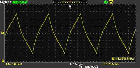

    Кому интересно.
    Доработка из схемы М2 для М версии в блоке генератора сигнала.
    Было
    Стало
  22. SDR

  23. ozzy_sv
    ozzy_sv Stabsfeldwebel
    1.002
    UA ZT
    все эти вылавливания "блох" в то время когда усилители включая ацп питаются от той же шины что и вся цифровая часть не стоят выеденного яйца.

  25. bejef
    bejef Oberfeldwebel
    861
    Earth
    Не ловить "блох" и ждать когда автор все сделает правильно тоже не выход.
    Возможно дойдет время и до отдельной цепи и отдельного хорошего АЦП.
