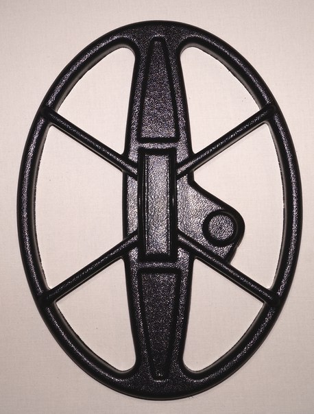

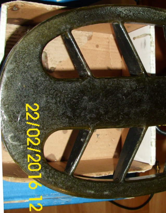

    Буде рулити і більша за 32.В мене є плани зобити ДД 36-38\18 см.Приїхала знов гуманітарка пішов різати корпуса :D.Одна половина на фото.

    В каком грунте? Есть места, где 32х30 с частотой 14КГц, нормально глубоко и стабильно работают, а есть места, где и 9КГц для такого размера уже много. Что в таком случае Вам посоветовать? :rolleyes: По разному может быть, от грунта зависит.

    Стоит ли брать рули 40 см? нет.
    Берите такую форму. ДД 320х240мм.
    Частоту 12кГц .
