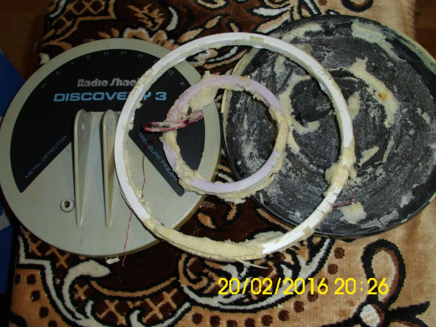

    А вы микросферой пользуетесь для заливки подошвы датчика?

    если это мне вопрос, то да, пока заливать пробую с микросферами
  4. IAMDI
    IAMDI Obergefreiter
    392
    Сумская обл.
    Да к вам, а какая у вас микросфера ?
    я вот купил микросферу первый раз и давай же мешать с эпоксидкой (зная что можно не больше 30% микросферы добавлять в эпоксидку) но не знал по обьему или по весу решил делать по весу но оказалось что по обьему нужно, теперь вот думаю не отвалится ли когда нибудь ...
  5. bejef
    bejef Oberfeldwebel
    861
    Earth
    про название и марку микросфер к сожалению не знаю, рекомендовали добавлять 50% по объему, но добавляю гораздо меньше - до 20% по объему.
    по проценты ориентируюсь на рекомендации производителя смолы/клея, на результаты посмотрим через месяц, как попаду на коп и проверю датчики
    как себя поведет эпоксидка в случае нарушения пропорций сказать трудно, тут все зависит от качества смолы, отвердителя и условий приготовления/полимеризации

    Да смола и затвердитель играет большую роль, сейчас буду заказывать с интернета смолу и затвердитель от компании... потому что качество смолы ту что можно купить в хоз маге - низкое...
  7. bejef
    bejef Oberfeldwebel
    861
    Earth
    судя по пересчету в весовые параметры у Вас должно было получиться что-то около 70% для микросфер и 30% эпоксидки по объему
    скорее всего датчик будет хрупким и будут сработки от ударов, тут проверить можно только экспериментально

    не не, не так у меня только подошва с микросферой а обмотки в чистой эпоксидки датчик кольцо 15

    я уже по весу мешать не буду а по обьему 30 %, это просто было ошибочно ...

    тогда ничего относительно страшного по идее быть не должно
    если под подошвой имеется в виду прослойка между датчиком и землей, тогда для успокоения можно немного залить сверху смолой
    однако, честно, такой вариант использования микросфер в датчике достаточно неожиданный

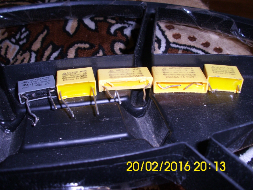

  20. solovey_2005
    solovey_2005 Stabsfeldwebel
    3.094
    УКРАЇНА!!!

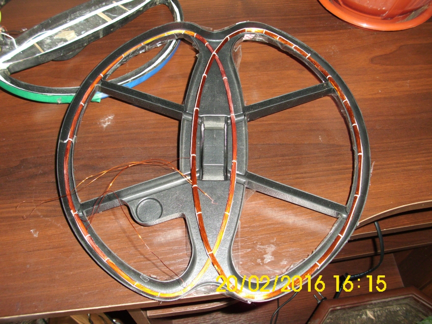

    А це в кого які конденсатори?Мої вміщаються .Ще таке чудо приїхало,було моно,стане ДД-17 см.
