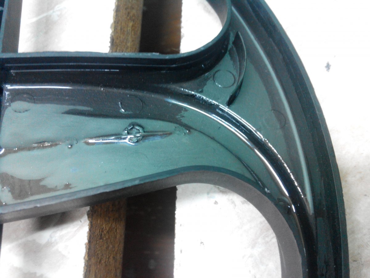

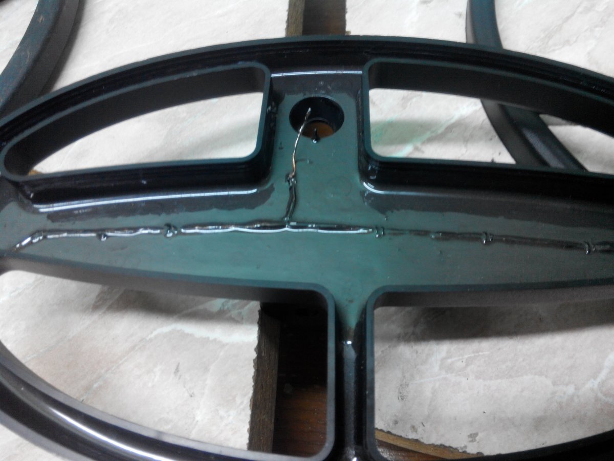

    мне вот интересно как товарищи с нел/марс получают такое нанесение графита и похоже вскрывают потом каким то лаком, явно не человек кисточкой мажет ...
    и прошу заметить что подтеков в углублениях нет совершенно ....
    сопротивления от проводника что в центре до самой дальней точке и малого датчика 1 ком у большого около 2,5 ком
  5. IAMDI
    IAMDI Obergefreiter
    392
    Сумская обл.
    может, как вариант пневмокраскопультом, и интересно чего екран наносится только по центру датчика а не по всему o_O
  6. bejef
    bejef Oberfeldwebel
    861
    Earth
    возможно краскопультом, при большом производстве вполне вероятно
    а может и поролоновым тампоном наносят судя по границе покраски
    что характерно, похоже экранируют не всю приемную катушку (судя по светлой покраске), а только ее центральную часть и медь на экран не жалеют :)
    Останнє редагування: 19 лют 2016
  7. ozzy_sv
    ozzy_sv Stabsfeldwebel
    1.002
    UA ZT
    на фото не видно но графит и затем лак равномерно не доходит до окончания бортика миллиметров 5ть, именно равномерно, аэрограф чтоли ибо краскопультом у меня бы и стены рядом в графите были (((

    чейто по центру ? я там не фоткал но он насен по всему датчику, провод только по центру проходит

    Возможно клеют малярную ленту !

    Не знаю на фото показалось что графит нанесен не по всему корпусу...

    проще налить в корпус и слить через дренажное отверстие :)

    Можно попробовать так сделать поролоновым тампоном и поровнять ещё слой просто воздушной струйкой. 5мм недоход до бортика - была какая-то вставка которая после покраски убралась.

    - вставок не было ибо геморой, завтра сфоткаю так чтобы было хорошо видно
    - налить и потом слить не пройдет , зная свойство красок - в углублениях обязательно останется, а тут все равномерно , или надо руки хорошо набитые или робот

    Да согласен скорее всего вставка, все таки масовое производство

    для производства скорее всего и проще - робот
    сделать маску для каждого типа катушки не сложно и дунуть потом краскопультом по маске - пара секунд

    А чего вставки геморой ?
    1. Массовое производство (а это чем больше тем лучше)
    2. Вставку можно сделать для всех размеров корпусов из того же абс пластика и не дорого
    3. сразу одел на корпус, потом покрасил, снял и используешь на других корпусах, многократное использование!
    Могу быть не прав!
  21. ozzy_sv
    1.002
    UA ZT
    может и так, аєрографом руками - тут уже художником нужно быть чтобы равномерно и с гарантированным результатом

    кстати, спасибо за пример, хороший тех. процесс получается
    - заклеить скотчем (в любом случае надо при кустарном производстве)
    - дунуть графитом
    - вплавить отвод экрана
    - промазать критичные точки
    - дунуть акрилом для изоляции
    - положить и свести катушки
    - залить смолой
    - проложить отвод экрана
    - дунуть графитом
    - досвести катушки петлей
    - дунуть акрилом
    - залить антигравием
    - снять скотч
  24. IAMDI

    Только скотч не вконце всего снимать, а после акрила на первый слой графита, т.к. скотч не будет давать приставать к стенкам эпоксидке .

    имеется в виду скотч на внешние участки, чтобы не портить вид датчика
    внутрь скотч разве только что в жидком виде принять в самом начале процесса :)

    Cladotrix Der Grüne Führer
    10.439
