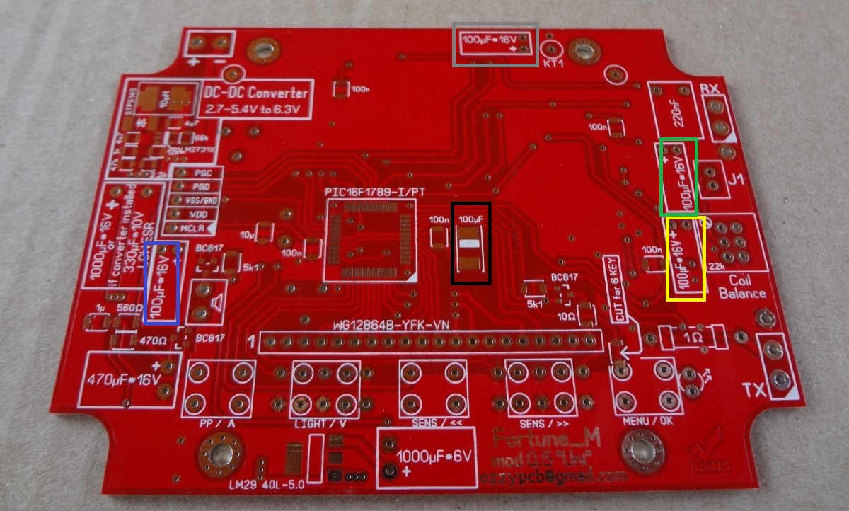

  11. Travesil
    Travesil Stabsfeldwebel
    1.430
    Кто подскажет где этот кондер на плате?

  13. bejef
    bejef Oberfeldwebel
    861
    Earth
    Travesil подобається це.

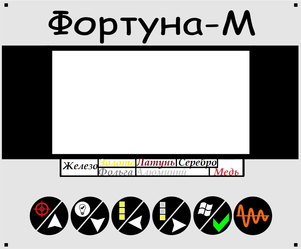

  14. pamidorvip
    pamidorvip Obergefreiter
    261
    Украина,Хмельницкая обл
    у кого есть наклейки с названием металом под экраном на фортуну м ?поделитесь пожалуйста или дайте размеры...буду очень благодарен
  15. Kornet 75
    Kornet 75 Feldwebel
    437
    Винница
    На сколько кнопок 5 или 6 ?
  16. pamidorvip
    261
    на 5 кнопок
  17. Travesil
    1.430
    А я на 6 кнопок на калякал вам. Оzzy надеюсь простит меня за издевательство над его шаблоном .Правда не проверял сходится ли VDI.
    http://filetonet.com/AABa3b1e4987fe25a9f6cdd4e2eed8d64c1
    Arch та pamidorvip подобається це.

  19. Travesil
    1.430
    Завтра возьму и также нарисую на 5 кнопочном шаблоне. Проверить бы совпадение надписей в реале.
  20. pamidorvip
    261
    если можна скиньте такой же на 5 кнопок..очень понравился

  23. bejef
    bejef Oberfeldwebel
    861
    Earth
    Надписи в реале зависят от частоты катушки и правильности настройки на феррит :)
