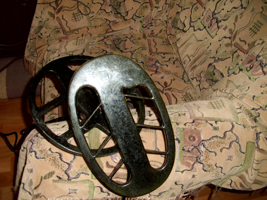

    Назвем його ."OZZY .ФАРТУШ"М3.Сьогодні виїхав на час на вбитий РИМ.З модернізованим вх підсилювачем.ДД-25, 9,8 Кгц.127 мА.підс 2 !робаланс 0,22.Без ложняків.Два шмурдяки видовбав.Треба брати з собою копаача :DА в лісі снігу по коліна.Залишається мотати і заливати :D.І чекати поки намалюєш!:beer:

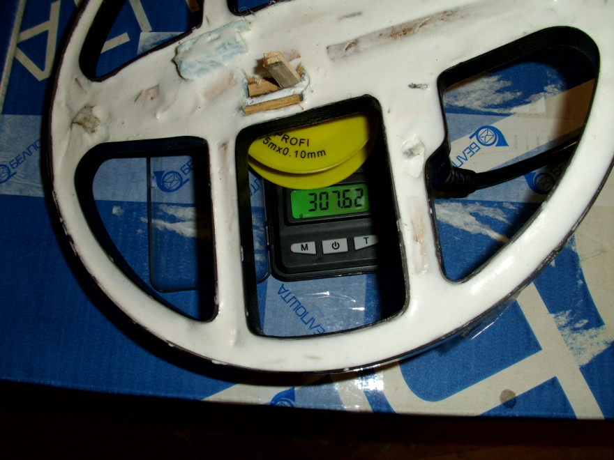

    вага датчика

    Подскажите есть ли смысл намотанные обмотки сразу пропитывать лаком, дальше свести это дело зафиксировать и заливать сразу эпо + микросфера для лучшей термостабильности ?
  12. ozzy_sv
    ozzy_sv Stabsfeldwebel
    1.002
    UA ZT
    Лаком можно и не пропитывать, посмотрите как делают фирмачи - вообще жах, сводите , делаете петлю для подстройки и заливаете

    армировать нужно стеклотканью для термостабильности, пропитывается оно и эпоксидкой нормально

    Добаблю,матеріали для армування для термостабільності.http://www.dpva.info/Guide/GuidePhy...sionCoefficient/linearExtensionManyMaterials/ Рекомендовано :D Алмаз.Древесина, пихта, ель,Кварц,Слюда,Стекло пирекс, пирекс,Ну і Эпоксидная смола , литая резина и незаполненные продукты из них з КТР-55
    пропітка катушок-505 клей.1 шт,3 грн 60 коп хватає на 1 датчик.

    А что 505 суперклей изоляцию не сьест?

    Эпоксидка сама по себе отлично пропитывает обмотки.Не нужно их сильно увязывать ниткой,а на экран кисточкой нанести эпоксидку,после отверждения будет такой себе защитный слой(чтоб если изоляция на проводе где-то поцарапана,не коротило на экран).Еще лучше использовать провод ПЭЛШО,у него дополнительная тканевая изоляция и она пропитывается при заливке на раз-два.

    Понял, спасибо сделаю примерно так но добавлю в эпоксидку немного микросферы, и подскажите еще значит вышла у меня такая ситуация нанес графитовый екран 1 раз вышло сопротивление больше 3 кОм, решил нанести второй слой - нанес и тут выло сопротивление от 60 до 400 ом в зависимости от растояния, что мне делать оставлять так или пройтись не много наждачкой ?

    Нормальное сопротивление,теперь нанесите кисточкой тонкий слой эпоксидки(с отвердителем конечно) и дайте застынуть.Микросферы потом,в основную заливку.
