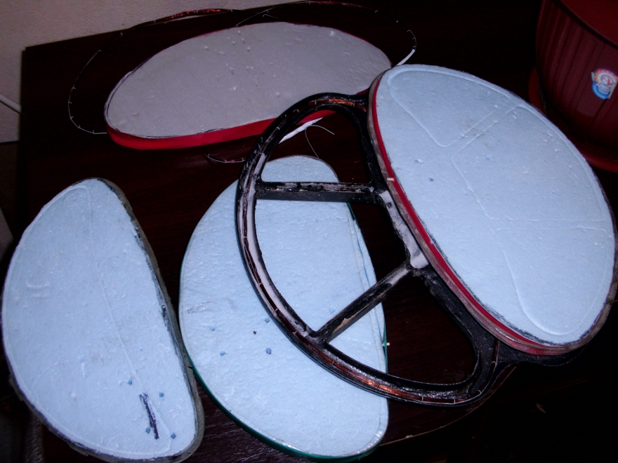

    Пусть считают..., только нужно сказать, разделение относительно какого датчика ? Типа "торнадо" 32х30 см, да, но относительно ДД25см нет. Разделение целей будет лучше всегда у датчика меньше размером, и никак иначе. Там, где меньше площадь сканирования, там лучше разделение. Элипсовидная форма даёт преимущество в немного большей пощади сканирования, на этом, все преимущества заканчиваются. А то, что многие там себе считают, это да, сколько людей, столько и мнений.

    Встряну в дискуссию :)
    На элипсообразные датчики уменьшенное влияние грунта, не более.
    При той же площади сканирования.
    Как побочный минус элипса, уменьшенная глубина поиска, чем у круглого датчика.
    Это всё при одних и тех же параметрах. Частота, ширина сканирования.

    Опять-же, нужно говорить, что уменьшенное влияние грунта на элипс, только относительно круглых датчиков, размером как продольный (если смотреть на вертикально расположенный элипс, его высота) размер элипса, так понятнее наверное будет. Всё просто, вертикальный размер привязывает датчик к площади сканирования, горизонтальный размер к глубине сканирования. И "коню" понятно, что "торнадо" будет глубже "тигера" , при +_ похожей площали сканирования, при этом, влияние грунта будет больше на "торнадо", и разделение лучше будет у "тигера", за счет меньшей полщади. Но ДД25см, будет выигрывать у этих обоих, выше упомянутых датчиков в разделении, не проигрывая в глубине "тигеру". Ещё нужно учитывать, то, что грунт бывает и тяжелый, где его влияние может нивелировать преимущество "торнадо" перед " тигер" и круглой ДД25см, так-же, "тигер" может в сложном грунте чуть проиграть в глубине ДД25см, за счет большей площади и большего влияния грунта. На мой взгляд, у универсала ДД25, больше плюсов, как для универсальности, и эти плюсы, на не лёгких грунтах могут оказаться решающими, если ещё есть замусоренность, тогда вообще, вне конкуренции, относительно "торнадо" и "тигер".

    ""Элипс проиграет в глубине круглому.""Ні ,ніколи-при правильній формі катушки.!Еліпс уже не може бути 25 см!:D. .ДД-25/28-11,8 Кгц,на 3-7 см глибше бачив за ДД-25 10,6 Кгц.Рознзнос 1,3 Кгц в обох.Ціль Дінар. ДД25 =23 см.ДД 25/28=27 см .Це в вазоні."Дяда ты"-Замість флуду проведи експеременти спів-відношеня "Сила магнітного поля,від форми катушки ...Експеремент просий"Мотаєш круглу передающу,настраюєш в релонанс .Мотаєш приймальну 50-40 витків .Розносиш їх на 30 см одна над одною.Подаєш сигнал .і починай міняти форму пердающої катушки,до квадрата:D..Приймальна без -резонансу, міряй вольтмертом зміного струму напруженість поля. .Може прозрієш.Перестанеш бред нести:D.А про частоту скануваня,я подумав ,махів секунду:D.А вопще частота датчика!:beer:

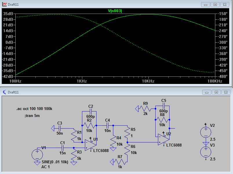

  20. ozzy_sv
    ozzy_sv Stabsfeldwebel
    1.002
    UA ZT
    Усиление входного оу завышено , да здравствуй разбаланс :D
    в остальном те же яйца только в профиль, с темы же проблемами :p
    учитывая то что прошивки нету похоже на очередной фальшстарт
    :D:D:D:p
    p/s/ сочувствую тем кто уже сделал плату по предыдущему варианту, похоже у солнцеликого новая развлекуха :smile_9:

  23. SDR
    SDR Stabsfeldwebel
    1.317
    Украина, Черкасская обл.
    Он уже и так, прикручен
    ozzy_sv . Есть отдельная кнопка, оперативно, с индикацией, не нужно в меню заходить.
    Намного больше пользы было-бы плавную регулировку усиления приёмника добавить.
    Вот Вы радиолюбитель, представьте, что Ваш трансивер не имеет ни АРУ, ни регулировки усиления по ПЧ, а только ручка громкости и ручка регулировки порога звука при котором мы будем слышать звук ( такая ручка есть в большинстве импортных трансиверов, SQL называется, больше нужна для прослушивания ЧМ сигналов). Вы же не сможете выставить комфортный уровень приёма, в каких-то каскадах, сигнал будет непременно ограничен, и будет "каша". Вот и Фортуна-М работает без возможности регулировки усиления приёмника. Ток в датчике можно регулировать, но такая регулировка не линейная, и толку от неё, гораздо меньше, чем от регулировки именно усиления приёмника. Так сделано в ТОП приборах, разных фирм. В некоторых, даже при возможности делать такую регулировку из меню, сами ставят резистор и крутят ручку эту оперативно.
    Думаете это совпадение ? Не думаю. :D
    Останнє редагування: 10 лют 2016
