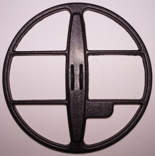

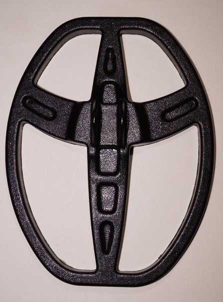

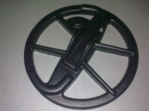

    Я согласен с UR7CQ серые нужны нагрев меньше. Но эти датчики мне понравились не из за цвета а за формы.
    Причина максимальное использование площади при сканировании грунта. Только в 25 нужно добиться идеальной круглой формы есть впадины. Примеры датчиков с большей площадью захвата.

    третий при почти тех же размерах и весе он заметно проигрывает по глубине дд32*30 (тырнадо)
    последний - ну я не знаю где с таким рулем можно ходить
