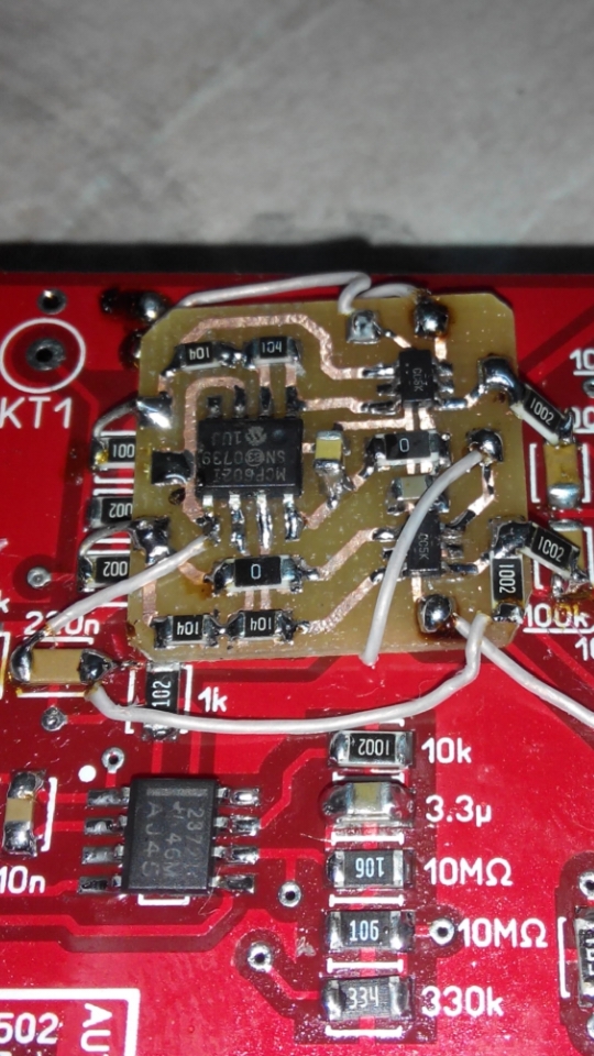

    внедрил и проверил работу двухполупериодного синхродетектора, весчь, чуствительность при разбалансе до 2х вольт такая же как и при 0,01 :)

    УКРАЇНА!!!
    Де схема?:D:beer:

    там така схема шо й не знаю як намалювать, один опер, один ключ, два резюка :confused:
