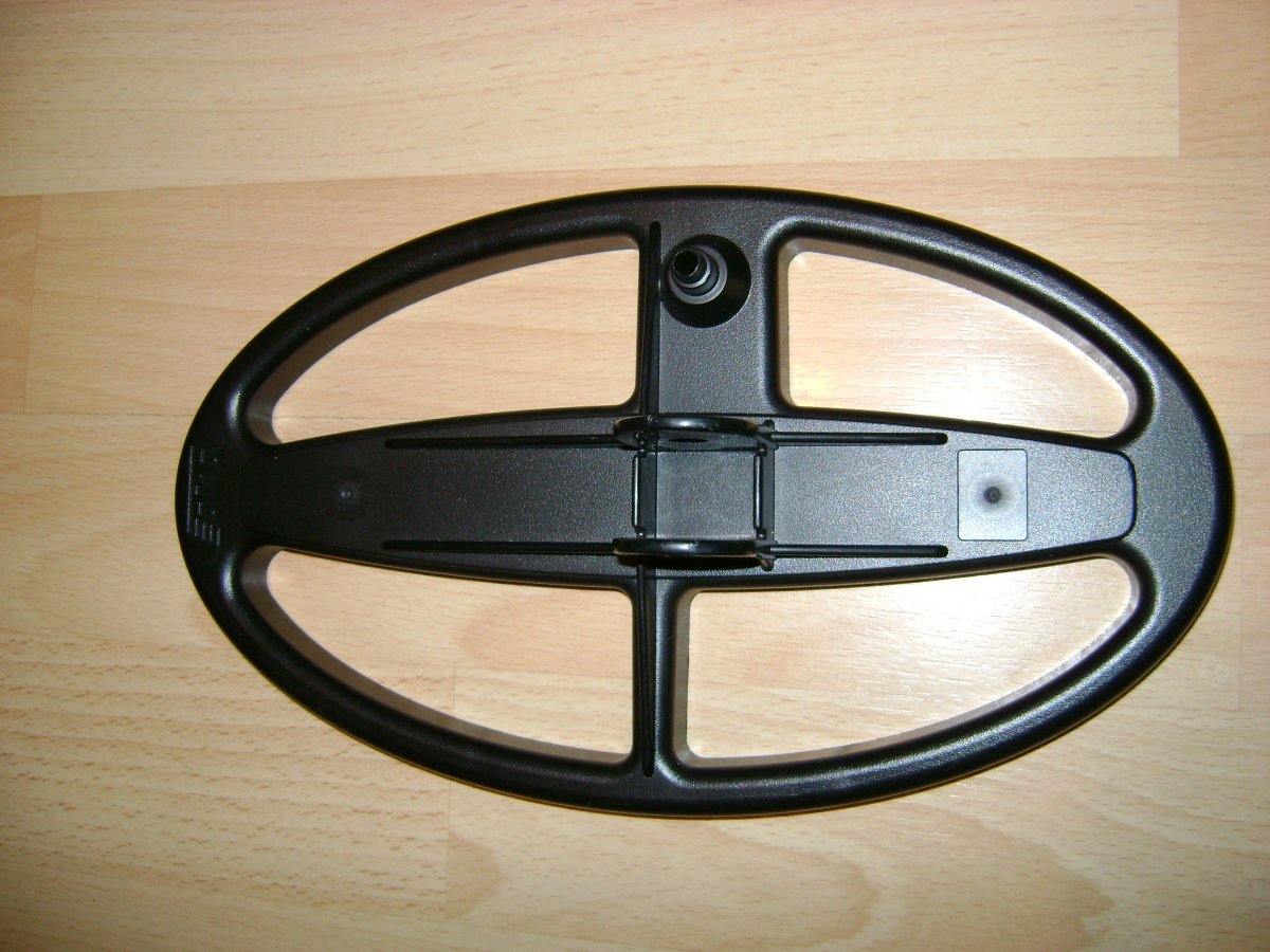

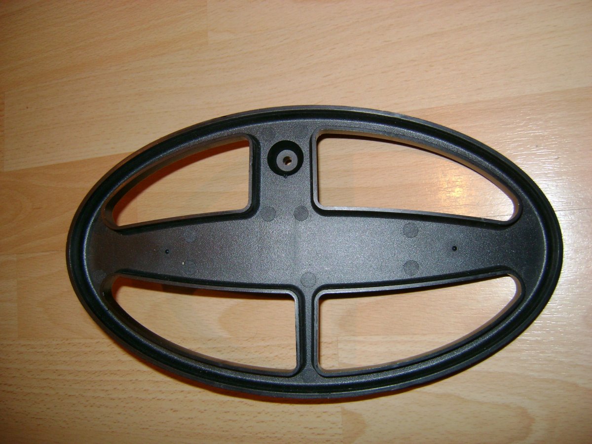

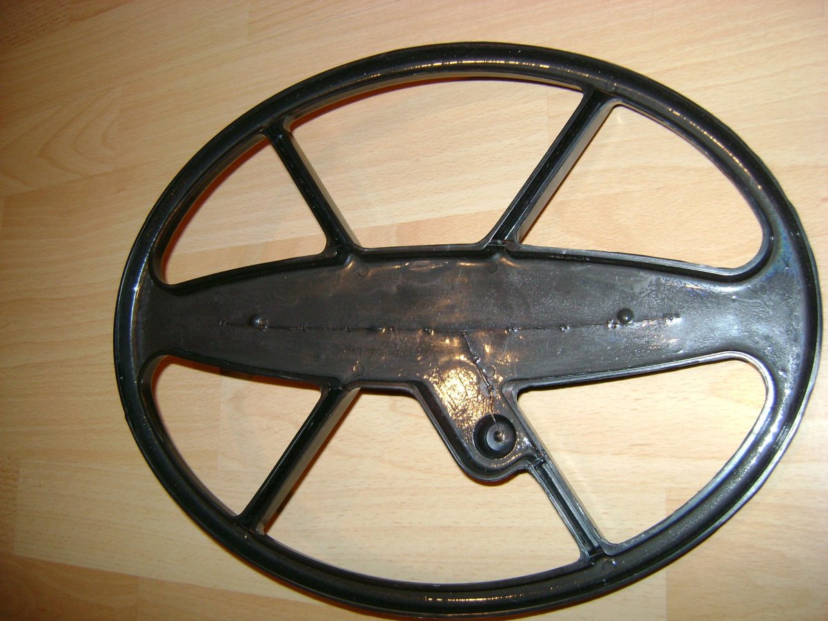

    это формовка под давлением ? , где брали если не секрет
  13. Sasheek
    Sasheek Obergefreiter
    155
    Бровары
    с виду, - формовка под давлением, и это похоже, оригинальные корпуса, покупал через ОЛХ в Киеве при встрече, со слов продавца тайгеров и снайперок осталось уже не много, а дискавери и голиафы в есть в колличестве, на тайгере уже нанесен экран.

    Ozzy-sv,там же на олх брал корпуса,это брак с производства(некрасивая отливка одного из ушей),на корпусе даже маркером написана буква Б(вытерта,но видно).Корпуса оригинальные.

    вполне возможно что отбраковка, на одном из ушек снайперки - зазубрины есть а на тайгере пытались подлить и покрасить, но в целом корпуса на отлично.

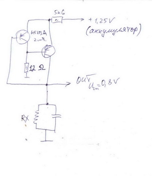

    0,45 до 13 Кгц. 45-60 витків-0,33 мкф 6-8 Кгц,0,22 8-10 Кгц,0,15мкф-10-14 кгц.І приймальний контур 0,16-0,24=0,2! саме більше мотав 240витків. Ск,4700 пф-0,03 мкф,для початку,такий генератор збери,купи тестер з часттомером:D.Да 0,35- м можеш в два провода намотати.І дальше ,саме важке і довго тривале заливка,у мене 4 етапи.:beer:
