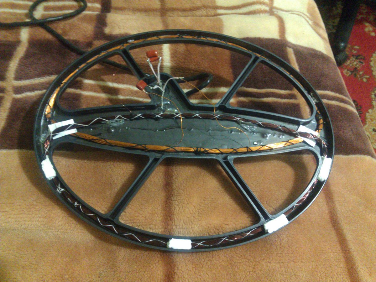

    Подскажите пожалуйста, у меня есть убитая фишеровская катушка, если её переделать, нужно перематывать или достаточно подобрать кондёр? При условии что обмотка живая.
  11. Den1029
    Den1029 Oberleutnant
    1.522
    Kiev
    Смотря что в ней убитого.Обмотки там две,плюс настроечная петля под крышкой.На родную частоту нужно добавить 220 нф последовательно с тх и 20-22 нф параллельно rx.Можно поставить кондеры поди крышкой в датчике,а балланс подстроить заново петлей.Это для датчика от Ф70-75,от других Фишеров не пробовал.

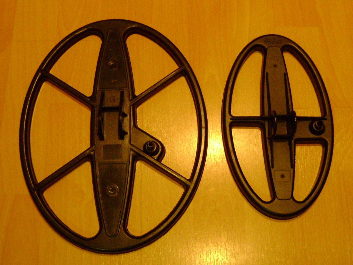

    Вот и я прикупил пару корпусов для катушек к будущему прибору.
    размеры тайгер 33х25 и снайперка 26х15
    Прошу совета специалистов, на какие частоты заказывать катушки?
    и кто из мастеров возметься, если можно, предложения в личку.
    Спасибо.
  22. Arturs
    Arturs Stabsfeldwebel
    2.217
    Чет как то много.
    к 10 бы опустить.
    Витков сколько? диаметр провода. какой?
  23. Den1029
